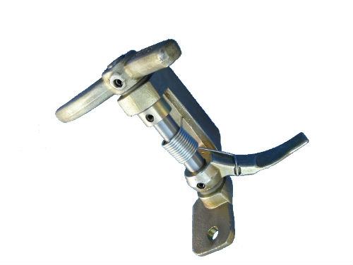

Vezuje ovako i hoce da odresi na svakih 70-80 bala po jednu.Tup nožić vezača,dotegni malo držač kanapa
Nije do nozica nego do onog mesinganog tockica zato ti pravi takav cvor. imao isti problem pa znamVezuje ovako i hoce da odresi na svakih 70-80 bala po jednu.

Da,kad je jaka masa tad razvezuje najvise.samo je tup ili ako je na šarafe onda je labav,jeli razveže balu kad je jača masa
U odnosu na drugu stranu,taj rog je bio do 1 cm nizi. Sad sam ga pajserom podigao gore,isto kao i sa druge strane pa cemo da vidimo.
Ti bi kod mene u selu mogao lepo da profitirasTo je stara prica na claas, obicno se desava u slami, kocnice mase u tunelu ne odrade posao!! Kako klip ide nazad prema traktoru masa se vrati I naskoci, ili skrati rog I'll teraj brze

inace pre su jako lepo radile, nabalirale bala nema broja
Treba da bude oko 17 mm of ploce do spica roga,
A u praksi treba da ostane 1mm izmedju glave peljaca I roga kad se petljac okrece
