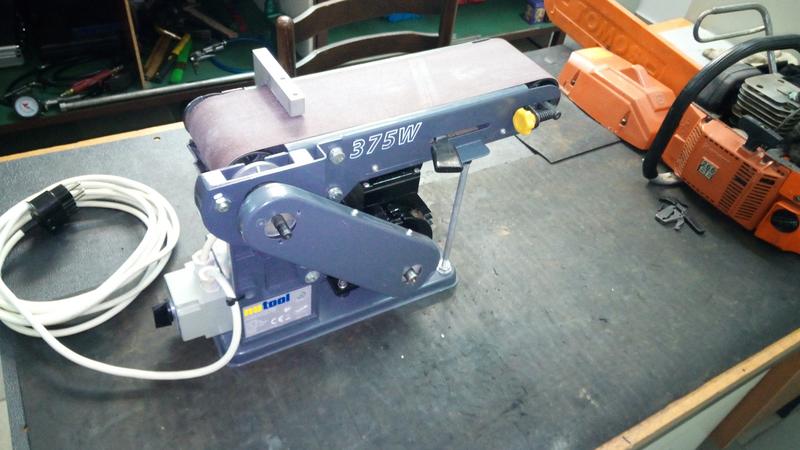

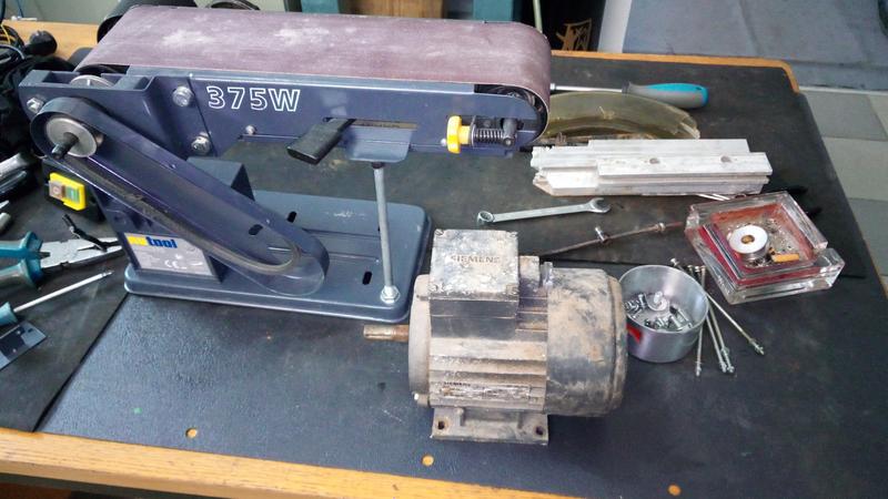

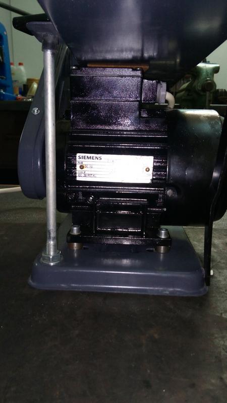

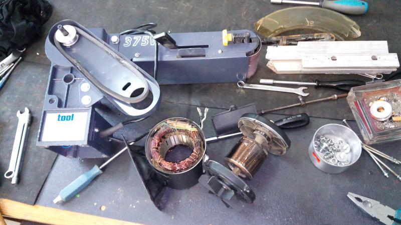

Prošle nedelje kupljena tračna brusilica-čisti kinez-na sajmu,bila je 9eur.Motor je naravno bio spaljen a ostalo ok.A ove nedel.. sam za 6eur našo Simensov motor sa šalterom i utikačem.Juče i danas sam to spario skupa i tak za male pare solidan tračni.Prije je bio 1 fazni a sad je 3 fazni u watima i okretajima je isti,sa tim motorom pošto je trofazni je jači i ne zaustavi se traka tak brzo pa i motor neče tak krepnut kao kineski.
