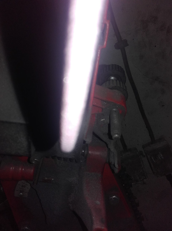

Na oštrač se napravi oko ko fabričko ili na turpiju-prava debljina ploče,pravilno nastavljeni kutevi i pravilno obrađena ploča po vanskim rubovima ploče (to se ručno obradi sa kamenom za ploče,sa kamenom se isto tak eliminiše i vibracija stroja).
To "oko" se naziva radijus tocila....sto kaze abart pravi se kamenom za ravnalje tocila...na brusna ivica tocila ima ovbik polulopte kao pola turpije
slikovito objasnjenje :)
sad koliko se vidi radijus

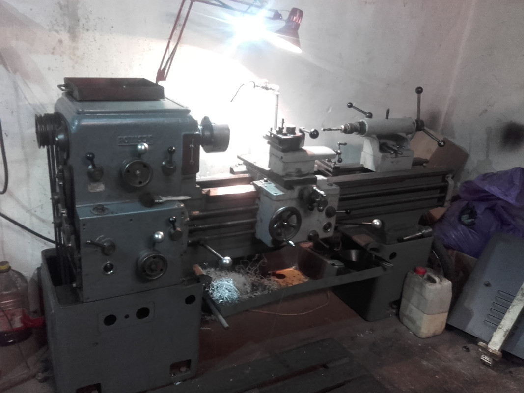

usput kad sam vec u ovoj temi..
posle 6 meseci aktivnog rada struga doslo je vreme da mu opet zamenim ulje...kazem opet jel sam zamenio cim je stigao...unutra je bilo neko preradjeno crno i smrdljivo sipano verovatno jos u adi 1963 kad je strug skinut sa trake ....sipao sam tad sae 30 sa vasara da malo opere masinu iznutra....sad je dosao na red sae 40 i sad sam miran....
usput je dosao i elektricar i namestio tastere,sklopku i prekidac pumpe....hvala clanu Mirosti za elekto komponente...
Ti to mnogo paziš:osmeh:
Ne voli taj strug baš toliku pažnju, nije navikao na nju..
Šalim se, ali sada je prava mašina.
Mislio sam da si elektriku modernizovao ranije..
Btw, imaš li taj zaštitnik kaiševa?(
Hvala i tebi na zaštitniku za Oregon oštrač.:ppozdrav:
Ha koliko voli neznam...ali znam da je bio zapusten kod predhodnoh vlasnika....kod mene mora biti sve full..svakom svoje a meni sta ostane...za elektriku je bio problem nikako navatati lokalne majstore da se i to resi....imam stitnik..od njega nemam jedino putujucu linetu sve ostalo sam nabavio...komletiran je skroz

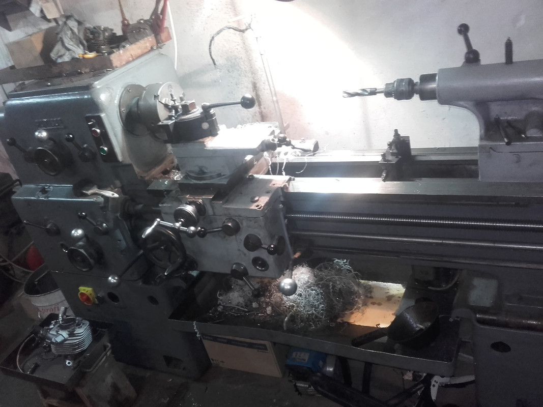

usput ako ti negde izadje glava 200/3 ili 200/4 javni....moja nova 250/3 mu je teska
Treba ti i 200/3 i 200/4. Videcu sta ce se naci..
Ja licno, mislim da ti je 250/3 najuniverzalnija i radi kontrapakni itd. Nebi trebala da je teska, ipak je tvoj strug od dobrog 'gvozdja'..
Dao bih ti primedbu, da nabavis MK adaptere/caure za konjic i da koristis burgije sa konusnom drskom. Mnogo ti je jednostavnije, stabilnije i prostije.
Ovaj amerikaner, koristi za zabusivace i manje burgije(do fi 10-12)..
Radi li pumpa za emulziju?
mirosti- radi pumpa...jedino sto me nekad zeza je elektro kocnica...nekad drzi nekada ne...ali naviko sam da cim stanem da menjam komad izbacim iz brzine...to mi ostalo dok sam radio na pa22....
nisu mi hitne burgije sad...imam prestruganih burgija do 32 ili 35... sad treba da mi stigne jos dva bor futera
trenutno mi je glava 160/3...uredio sam pakne sve je ok..no mala mi je pa se dovijam na razne nacine kod vecih komada.... iskreno da kazem nove amerikanere nisam gledao...polovni su razbijeni...pregledao sam bar 50
mislim da ce se morati kupiti novi...e sad...sta mi predlazete
Što se tiče steznih glava, sada je kupovina čelične glave luksuz koji retko ko može da priušti.
Ja ti mogu poslati kontakt čoveka koji distribuira TOS livene glave, nove naravno. Nemože se stezati kao sa čeličnom, ali uz normalnu upotrebu to radi sasvim dobro.
Glava 250 bi trebala biti oko 350€, možda i nešto više..
Tosove gusane idu 1€/mm,cak i nesto ispod toga,recimo 250 sa normalnim i kontra paknovima,ima da se kupi za 180e(plava nalepnica)a meke pakne su oko 30e,ali Tosove glave jako brzo zaribaju i pored odrzavanja..a imaju i jako slabu arhimedovu spiralu.
