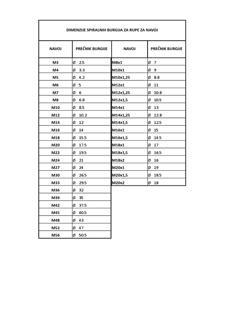

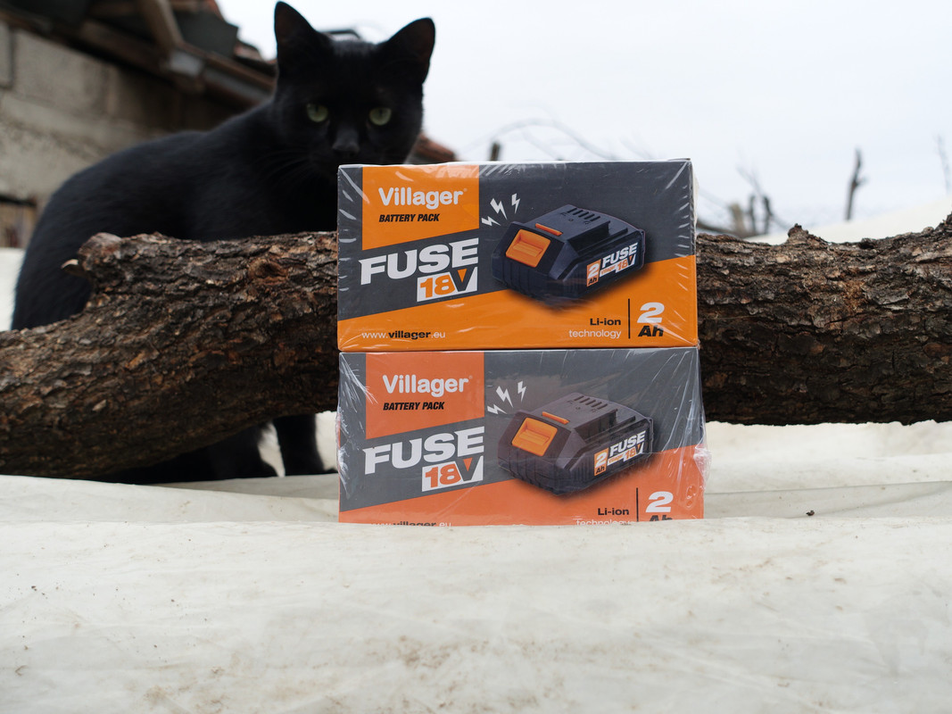

Alati i radionice
Kapacitet jeste veći, ali sigurno ne duplo. Testiraću da potvrdim mada vidi se odma.
Evo kako izgleda opcija samo za bateriju. S tim što pokazuje još nek funkcije.Uglavnom ništa bitno.
Ako je i alat smart onda preko aplikacije mogu da se podese još po neke funkcija zavisno od alata.
Duplo veci kapacitet imaju a iste dimenzije kao i obicne, obicne baterije 2Ah i 4Ah, a smart 4Ah i 8Ah, i kao sto je neko napisao povezivanje aplikacije na telefona sa alatom ali i taj alat mora da ima opciju bluetooth. A mogu i u trenutku da puste više struje od obicnih, za alat kome je to potrebno.
Otvoris kuciste alata i pogledas li clanke 18650 i sve tajne ce ti se oktriti ;) a to su da kapacitet nisu dobili stavljanjem skupih 18650 vec dubljim praznjenjem istih i skracivanjem vijeka trajanja , nisu glupi i znaju da alat ne koriste profesionalci i prazne i pune svaki dan vec povremeno i nece krepati u garantnom roku i ako neko koristi i ta krepa nece propasti , da su makita ili devalt propali bi tako jer bi im vratili brdo krepanih baterija.
Ima video sa baterijama , unutra su 21700 , smece kako sam i mislio , prije nekolikjo dana mi je bila brusilica na kabl koja je krepala a nije potrosila ni jednu brusnu plocu. Ne moze se popraviti jer nije pravljena da se popravlja, soft start je u stvari i prekidac jer ne koristi normalni vec mikroprekidac koji daje signal soft startu i tranzistoru da ukljuci brusilicu , tranzistor izgorio. Brusilica nema ni 200W , nema veze sta pise na brusilici , soft start ne moze da se kupi na aliexpresu.
Vlasnik je bacio racun i moze da spoji direktno brusilicu ali je problem sto nema ni prekidac jer taj na njoj moze samo da upali ledicu , 100mA snage. Direktno na utikac i kad utakne radi , kad izvadi brusilica staje.
Agresivna reklama i smece alat , prodaju u lidlu i kauflandu , u kauflandu prodaju i muske gace i carape, zenske gace ne prodaju jer tesko da bi neka zena kupila tamo gace za sebe. Ipak su zene pametnije.
A baterije su top kad nove moraju da se apgrejduju sa samsung clancima , mogao je i neki drugi alat da kupi ali ovako ce na videu zaraditi za pravi alat da ne mora mjenjati clanke na novim baterijama:)
