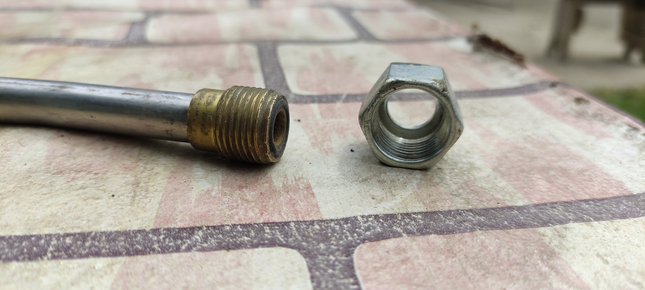

Zagrejati brenerom i kalajisati iznutra, kako BARBULA reče.
Naravno, prvo to mesto očistiti npr šmirglom i dodati fluks (posta za lemljenje).
Ako alata i materijala nemaš, imaće svako ko uvodi centralno grejanje ili generalno radi sa metalom.
Мало компликовано али се може урадити. Разбушити рупу и месингани прстен убацити и калајисати или залетовати. Или бијаксом исећи канал по пукотини и залетовати па нарезницом проћи очистити навој. Или отићи код ових што раде црева за хидраулику па видети да немају неку такву ниплу.

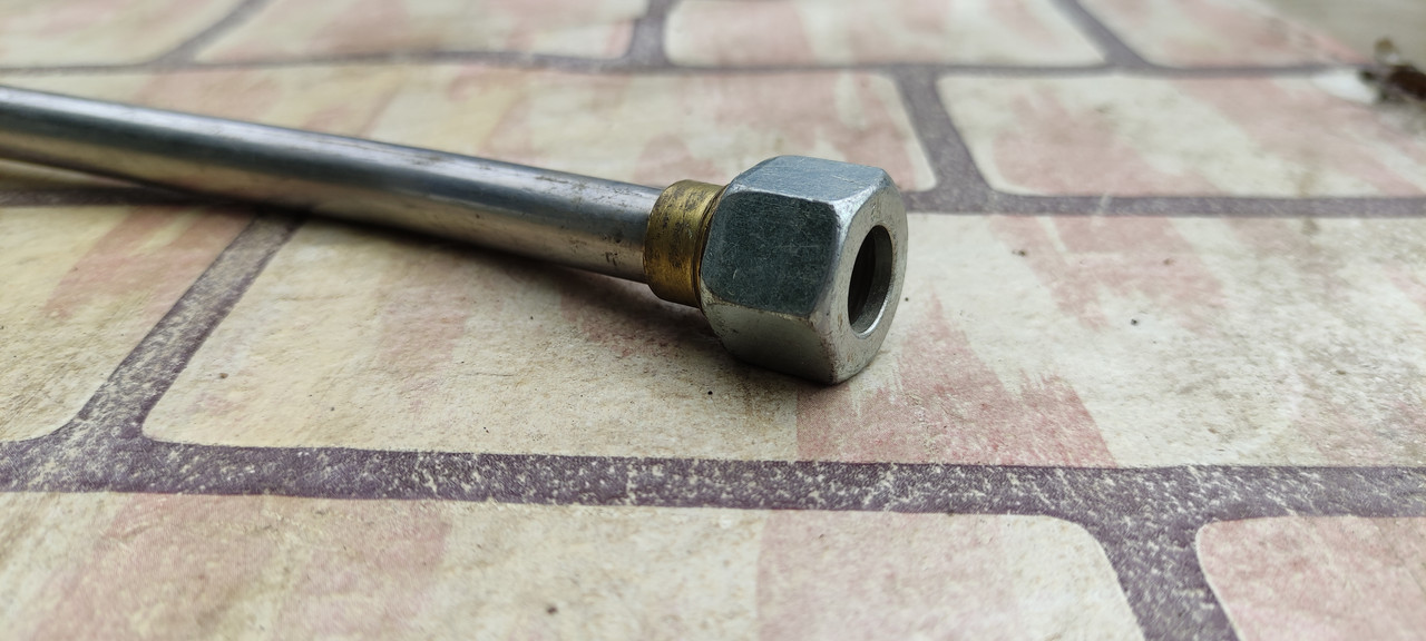

Namazi tecnim metalom i zavi crevo nema vise curenja vode al nema ni odvijanja creva
Kako bi mogao da se sanira puknut prihvat creva na puški za puromat?
Danas sam skidao crevo sa puške (da ne davim zbog čega), i kad sam ga vratio vidim da prilikom pranja spoj creva sa puškom pušta vodu i prska po meni. Do skidanja creva taj spoj nikad nije pustio ni kap. Odvrnem ponovo crevo sa puške i primetim da je pukao navoj i kroz pukotinu dobro prska voda. Pokušam sa teflon trakom, nije prskalo dva minuta i opet krene da pušta. Sad mi nije problem, al' zimi baš ne bih da budem skroz mokar kad koristim puromat. A šteta mi je puške, dobro radi... Može li ta pukotina da se nekako sanira, mislim na nešto tipa lepak ili šta već da nanesem na navoj pre nego zavrnem holender creva, pa da zacementira pukotinu. Nema veze što posle neću moći odvrnuti crevo, ni do sad ga godinama nisam skidao sa puške. Ili ako baš postoji potreba da se skida crevo da kupim na aliju adapter za brzu spojku pa da njegov holender zauvek venčam sa puškom...

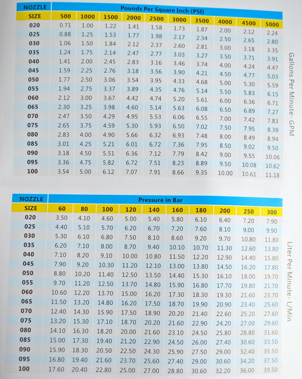

Nego kad već pričamo o puškama za puromat, ova što kažem da je u fazi kompletiranja, njoj u stvari fali samo dizna i kapa koja drži diznu. Gledao sam na aliju da kupim diznu i nalazim različite podatke o veličini protoka. Npr. na ovom linku kaže:

A na sledećem linku daju tabelu koja mi je verodostojnija jer su dati prortoci u zavisnosti od pritiska:
https://vi.aliexpress.com/item/32866462083.html?gatewayAdapt=glo2vnm#nav-specification
Koju bi ti sad izabrao za Karcher 720 koji (kad je u 100% stanju) ima specifikacije 130 bar i 9,5 l/min)?

U drugoj tabeli imas za velicinu (nozzle size) 0.40 galona u minuti 120bara i 10l protok , najblize tvojim specifikacijama.
