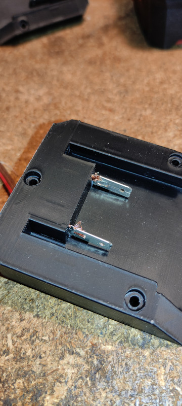

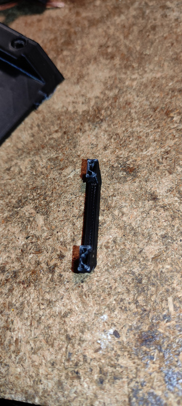

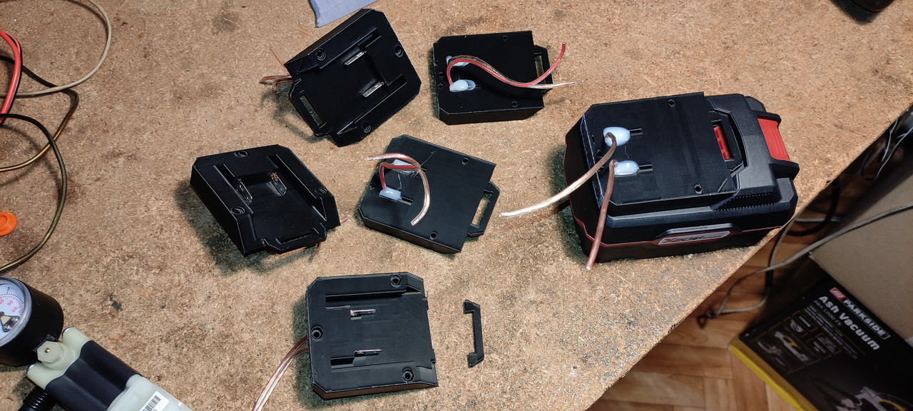

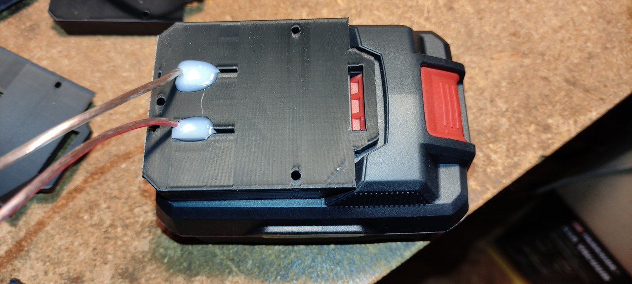

Pisao sam ovde da nisam mogao da nađem adaptere za Parkside baterije na Aliju koji se šalju za Srbiju (za druge zemlje ide bez problema ali u Srbiju ne šalju ništa što ima veze sa Parksideom).
Zato sam od domaćih proizvođača plastičnih delova sa 3d štampača poručio pomenute adaptere sa ciljem da ih namestim na staru 18V NiMH seriju Dewalt alata koje imam. I nisam baš zadovoljan. Adapter ne može da se navuče dovoljno na bateriju da škljocne onaj utvrđivač sa baterije jer fali 1-2 mm hoda najverovatnije zbog loše pozicioniranih kontakata na adapteru, pa onda baterija može da spadne sa adaptera. Pored toga jako je slabo napravljen taj zub za utvrđivač, štedeli su na materijalu pa nije pun presek plastike, i lako se lomi. Jedan mi se polomio u roku od odmah, čim su stigli pokušao sam da adapter stavim na parkside bateriju i u tom prvom stavljanju je pukao zub koji obuhvati utvrđivač sa baterije. Cena je bila 500 din/kom.
Stvarno se vidi da je loša izrada, čak se vidi da ne dostaju slojevi (Loše podešen sam 3D štampač).
