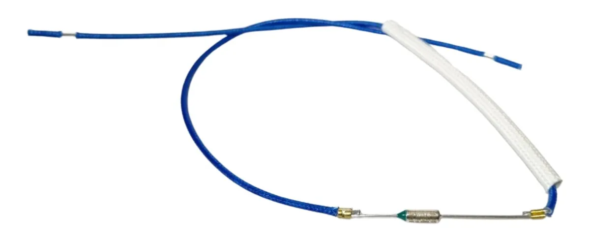

E ,malo sam juce oko struje prcko. Mami da popravim neki reso tz , 2 ringle beko. Ocuvan,malo radio a kaze neradi . Dodjem do toga da na vodu koji ide direktno na ringlu ,ne onaj koji ide preko potenciometra nego na direktnom vodu nalazi se nesto kao na slici. Lici mi na diodu ili neznam tacno sta je . Tu je doslo do prekida. Kad ih zaobidjem ,a ima ih 2 za svaku ringlu , rade.Moze li bez toga i cemu to

Ti elementi koji su na vodu do ringle su temperaturni osigurači. Oni su element sigurnosti ako neko ostavi uključenu ringlu da nebi došlo do požara.
Možeš ako želiš da staviš 10 stepeni višu temperaturu, da ti opet ne pregore u normalnom radu. Inače je cena smešna oko 70-100 din su ovde.
Skoro sam ih menjao na frayeru, a na drugom sam izbacio, jer je ubrzo opet pregorio.
Bilo kako bilo, možeš ih izbaciti na šporetu da majka može da kuva dok ih ne nađeš. Na starim šporetima nisu ni postojali.

Termo ili Termički osigurač (Može da radi bez toga ali nije preporučljivo).
Termički osigurač nemojte da lemite pošto će se sam lem odlemiti od toplote i onda niste ništa uradili. Fabrički se to presuje sa limićem od auto papučice iliti buksne. (Znači krajevi termičkog osigurača + provodnik i limić se ispresuje).
