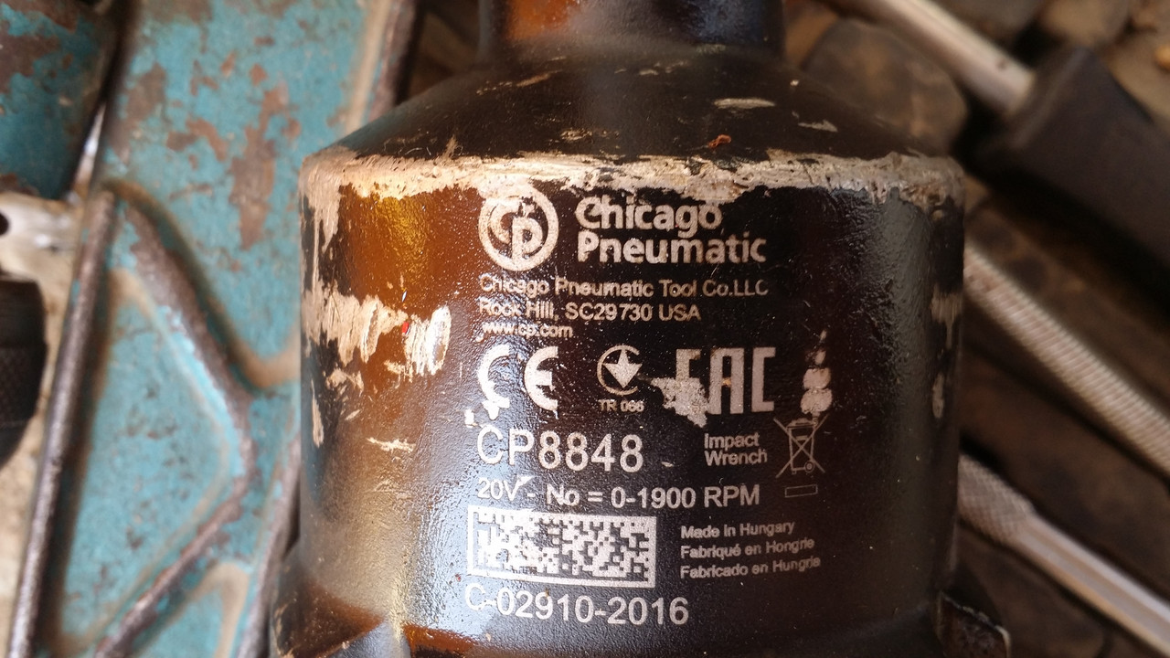

Moj majstor već nekoliko godina koristi CP uadrni odvijač i bušlicu bez ikakvih problema, samo njegov obim rada je mnogo manji nego Nebojšin.
