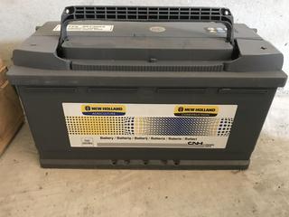

Јел има неко искуства са Њу Холанд акумулаторима 100ах цена 11.640 дин гаранција год.дана заступник Агроглобе
мало је гаранције.....само годину дана је ништа.
послато са iq1019n уз помоћ плуга
Uopšte nema razloga da se kupi ovaj akumulator. Ako je tako kratka garancija,trebalo bi da je cena dosta niža. Moje mišljenje :ppozdrav:
