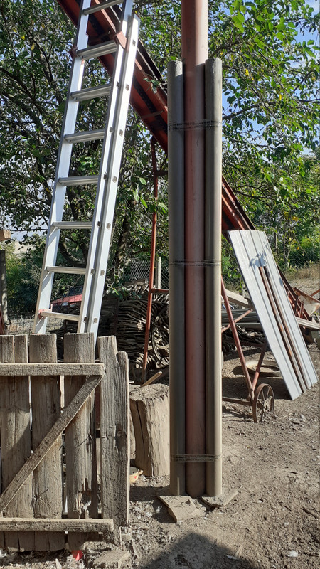

Danas iskopao (izvadio) stare temelje od stubova za kapiju. Stavljam novu. Alu, kliznu. Nadam se sa motorom.
Ne ide mi u glavu da neko naroka toliko betona za mali stub od metar ipo i ciglu ipo i opet mu se iskrvi! Da ne pominjem da cela ograda krivi i raspada. Ne znam kako ljudi nisu naučili da zidaju u uslovima ove naše banatske crne zemlje tj. nekadašnjeg mulja. Živi zemlja i mora s temelj uraditi dobro sa stopama i povezanom armaturom. Pri tom nije bitno koliko se betona stavi koliko je bitna geometrija tog temelja.
Ovde svi rade obrnutu piramidu koja će naravno da se nakrivi pre ili kasnije. Švaba pravio stubove kod drugara na kući pre 100 godina i eno ih stoje kao da su juče zidani.
Nema dve kapije u selu da rade kako valja. Sve jedna zaglavljuje, koči krivi se... I ljudi i dalje rade kako ne treba.
