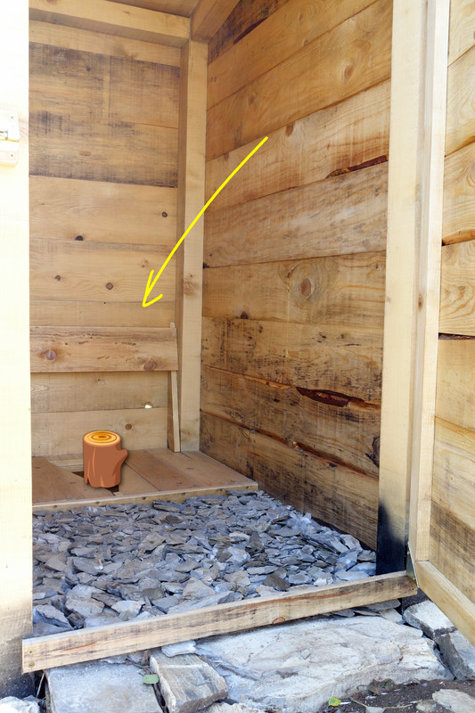

Inače, danas je završen pod. Time i ceo posao.
Ostaće neki čiviluk, možda i polica za kasnije.
Ovo nisam video na drugim mestu, pa da podelim:
Naslon.
Kada se čuči, da se ne čuči baš.
Po meni, prilično korisno.
PS
.. i okrenuo sam rezu.
Sada se "automatski" otvara.
