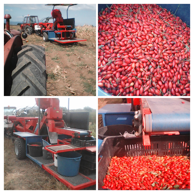

Danas, kao i još po koji meni slobodan dan - berba šipka kod drugog..
Zanimljivo iskustvo, mada.. meni nije bilo preko potrebno. Iskreno.

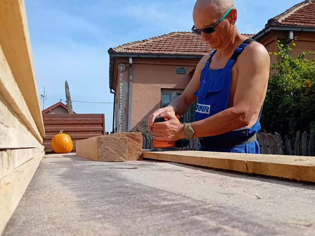

U prodavnici nisu imali krupniji brusni papir od 100, a mene mrzelo da tražim dalje.
Mada, ne znam koliko bi to promenilo na stvari.
Pa gulim pod vedrim nebom, haha.

Brusilicu imam, ali ne veliku. Takođe je 125 mm. Cenio sam da je bolja ekscentar, nego rotaciona varijanta.
Možda i jeste, ali ne za ove velike površine.
Sada je kasno da uzimam alat za brusni papir za brusilicu. Prešao sam više od polovine i danas završavam sa pripremom.
A vidiš.. i pored sve muke, nije mi palo na pamet da je možda do izbora mašine, umesto do brusnog papira i sl.
Tako da - hvala na komentaru.
Probaću narednom prilikom..

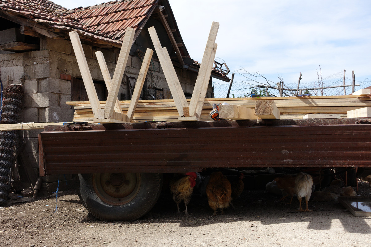

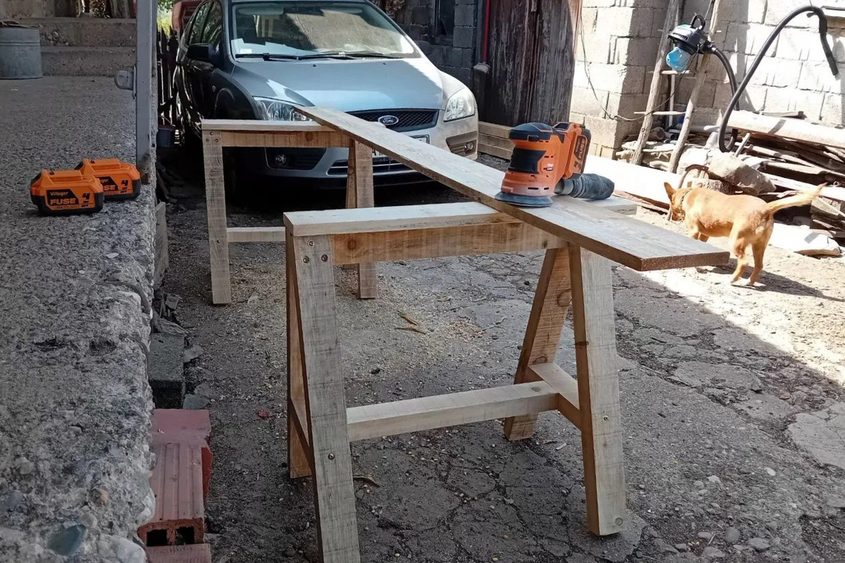

Pošto stigli šrafovi.. pogrešni..
.. da napravim prvo nogare. Trebaće mi za kada na gradilište u dnu dvorišta izađem.
Ja ako taj WC budem pravio kao ove nogare što pravim, trebaće mi još jedno kasno leto, haha.
Nisam do sada ozbiljnije radio sa drvetom. Nisam sa ničim, praktično. Pa sada grešim, razmišljam, ispravljam, učim.. i vreme ide brzo. Dan suviše kratak.
@mirosti .. gledao sam OSB ploče. Išlo bi i lakše i brže. Ali su mi daske bile jeftinije.
Rekoh.. taman da vežbam malo.
Sada vežbam i previše.

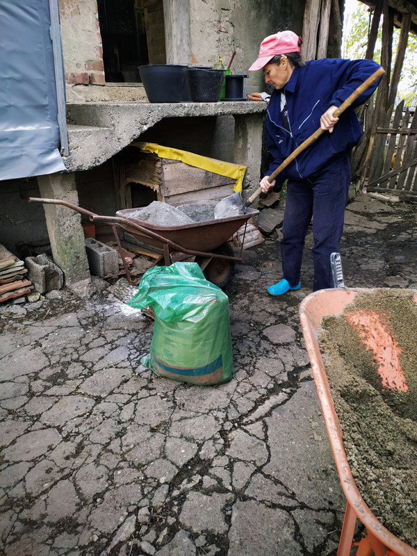

A ciglu na ciglu. I mešanje maltera u kolicima.. toga se tek ne bih usudio prihvatiti.
Mada, žena je htela.
Ona voli da zida.

@Truya 86 .. cilj je uglačati građu, kako bi se mogla zaštititi lazurnim premazom, a da ne ode bure toga.
Rekli su mi u prodavnici da ako budem ostavio tako ne obrađeno, potrošiće se puno.
Nisam ni mislio da ostavis neobradjeno,bas sam to i potencirao,elektricnom rendom bi svakako bolje i mnogo brze uglacao nego brusnim papirom.Renda ostavlja drvo glatko ko staklo,dok brusni papir svakako mora ostaviti malo grublju obradjenu povrsinu spram rende.

Ja gledao nešto što bi i kasnije moglo da se upotrebi za razna šmirglanja.
Svakako - dobar savet.

Rende ti je najbitniji alat, ako hoćeš da radiš sa drvetom.Pogotovo ako radiš sa čamovinom koja je često izvitoperena, pa moraš da je koliko toliko svedeš na meru.Šlajferica je za finu obradu i samo ćeš džabe i sebe i nju da mučiš.

Građa je stigla, ja otišao da kupim premaz i rekli mi da je poželjno obraditi.
Kaže, da pređem brusilicom.
Meni je u tom slučaju bila bolja ekscentar brusilica, plus akumulatorska, kako ne bih bio vezan kablom.
Da sam istraživao.. pa i ovde pitao.. rende bi ušlo u korpu.

Taj tip koji si uzeo, nema snagu da skida drvo za početnu obradu i onda moraš da je pritisneš, a nije namenjena da radi tako, pa će brzo da ispusti dušu, ako je pritiskaš uz drvo.
Ovako rende kad obeli drvo, milina za farbanje.
