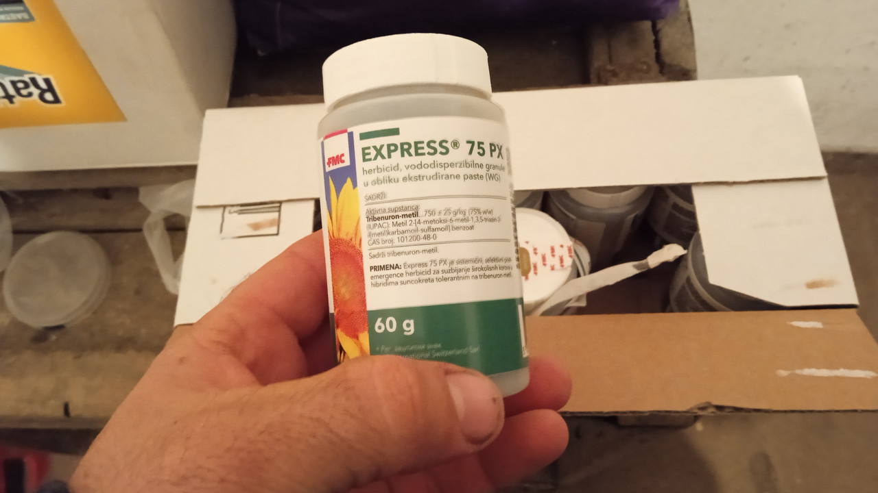

Koliko grama tribenuron metila idete po ha u splitu ? Prvi put od kad sejem suncokret nisam radio tretman na crno nigde zbog suse. Dilema mi je i da li pomesati sa Floydom na par mesta gde su bas dosta krenuli uskolisni. Prosle godine sam odradio jedan hektar koji mi je najdalji da se ne bih setao i nije bilo problema, jedino sto je suncokret bio dosta veci nego ovaj sad.
Ja sam prosle godine isao parcele 20+20, negde i vise na HA, zavisi.kako gde je bilo trave. A veliku vecinu parcela sam odradio tako sto sam mesao hemiju i nisam imao.nikakvih problema. Suncokret ok, prskanje uspelo extra. Isao sam odmah 40gr/ha + pola doze za uskolisno.

A ja nzm koliko ovog da koristim,jel da se drzim upustva ili klasicno povecanje doze kao kod ovih iz kesica,kineskih,indijskih itd tribenuron metil-a ?.
Išao sam dva puta ali jače od ove preporuke, tačnije 30+20 i sve je bilo ok. Ovi suncokreti izgleda mogu da trpe i povećane doze ekspres hemije.

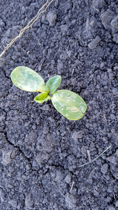

Prskano totalom pre nicanja,jel ova ostecenja na kotiledonima zbog toga ?.Bilo je padavina valjda kad je tek nikao suncokret pa je zemlja pala na listovima.
