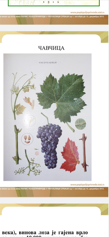

Zna li neko koja je ovo sorta vinove loze nikla je sama pored puta mi smo je samo podigli na spalir. Procitao sam da u nekoj kjnizi da se sorte vinove loze prepoznaju po listu, pa ako neko kojim slucajem prepozna super. Neka je crna sorta vinska u pitanju grozdovi su slicnog izgleda kao crna tamnjanika,burgundac,prokupac.
