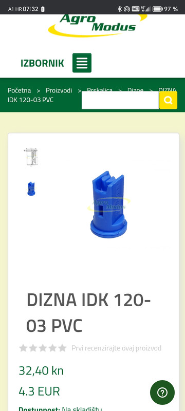

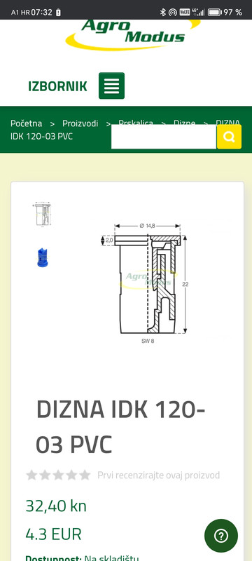

Pašu li ove dizne na standard Agromehanika prihvat?
U trgovini preko telefona ljubazna prodavačica ne zna ništa😂
