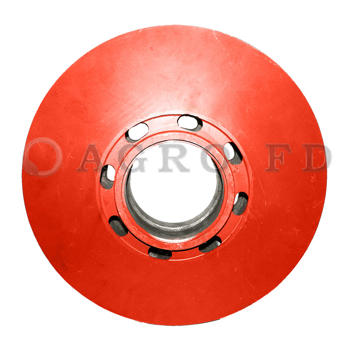

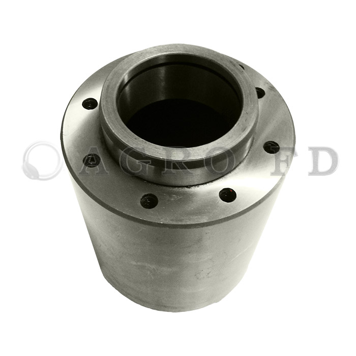

@sinisa1979 Zaboravio sam pitati ,u vezi one remenice varijatora voznje ,danas sam je skinuo i ona medjuremenica ili kako se vec zove,sto seta,levo-desno,ima lufta po toj osovini kao,i to ne malo ....Videcu jel cu je sada,ili posle zetve remontovati,ali koja je procedura ?.Vidim ima da se kupi glavcina te remenice,i medjuremenica i neke karike,kontam onda sa tim delovima bi bila kao nova ?.Te karike idu izmedju remenice i glavcine ?.
Slika sa fb uzeta.
Da, ta srednja remenica ili disk ili ko je već kako zove, bi trebalo da ima što manje lufta na toj glavčini. Ako staviš novo remenje rizikuješ da ga spališ. Eventualno ih možeš držati malo labavije ali onda je muka za vožnju a i opet se greju. Ako su ti solidni stari kaiševi, vrati ih nazad i preguraj sezonu pa onda remontuj.
Remontovati možda možeš i sa samo novom glavčinom većeg prečnika, ali moraš izmeriti koliko ti je potrošena srednja remenica-disk. Možda je prešla meru, nzm.
Uglavnom, ako uspeš da rešiš tako, odradi i balansiranje svih tih remenica-diskova (ovoj srednjoj izduvaj ili operi kanale za hlađenje od eventualnog blata-prljavštine pre balansiranja).
Ako ne rešiš tako onda možeš da piksniraš taj srednji disk a glavčinu prebrusiš. A ako ni tako ne rešiš e onda kupuj novu glavčinu i disk (koji je kao balansiran ali nije- znači opet ti ne gine balansiranje) i te karike obavezno. One drže mast da ne ode na remenje. Treba da imaš i filc unutar te glavčine, on održava podmazivanje. Vidi u katalogu kako izgleda.
Definitvno cu kupiti zajedno disk i glavcinu,strugar da sredi taj srednji disk na meru nove glavcine ce kostati sigurno blizu koliko i nov deo.
Vrlo moguće. Ja sam se patio sa tim dosta godina i na kraju kupio sve novo. Remenicu motora, remenicu menjača, varijatorsku komplet sa glavčinom i remenje. I sad je milina.
Zato što su nalegajuće površine za remen (konus) bile nepravilnog oblika.... ubivene. A nikakvo čudo. U to vreme remonta, kombajn je imao oko 38 ljeta.
