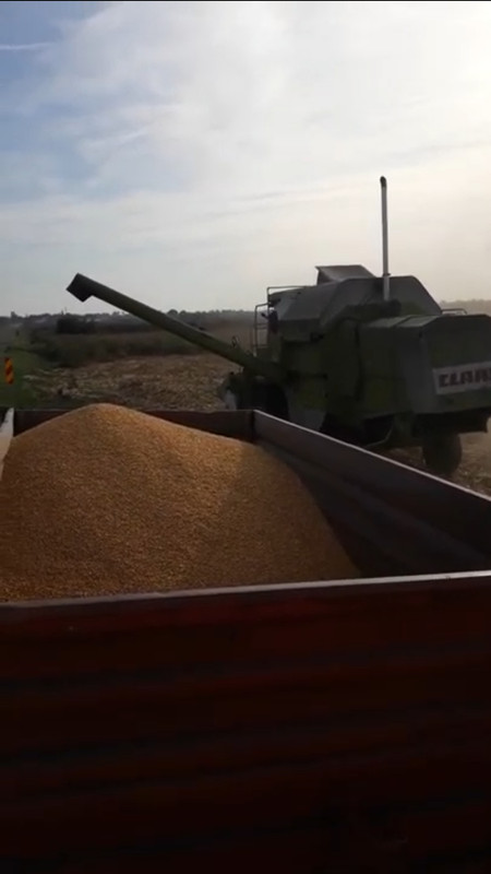

Imam Top Spin i to mi je jedna u nizu promašenih investicija.Koštao kao Sv.Petra kajgana a filter blindiran svakoga dana.Menjali filter na podne , izduvavanje i svašta nešto i onda nam puk'o film i namontiramo periskop koji je koštao 1.500 rsd plus malo rada i konstruisanja nosača.Sada filter izduvam svakog trećeg ili četvrtog dana čisto reda radi a bude uvek čist i to sada u kukuruzu.
Kiraj ne znam, mi smo sami skontali a problem je bio naći cev tog promera pa je uzeta od oluka. 😁 Ima na netu snimak mog kombajna sa sve periskopom da se vidi ideja a neko me je i pitao od čega je cev.Sa Dragišom sam pričao u vezi traktora a kombajn nismo pominjali.

Kak9 izgleda taj periskop , kako si ga namontirao
