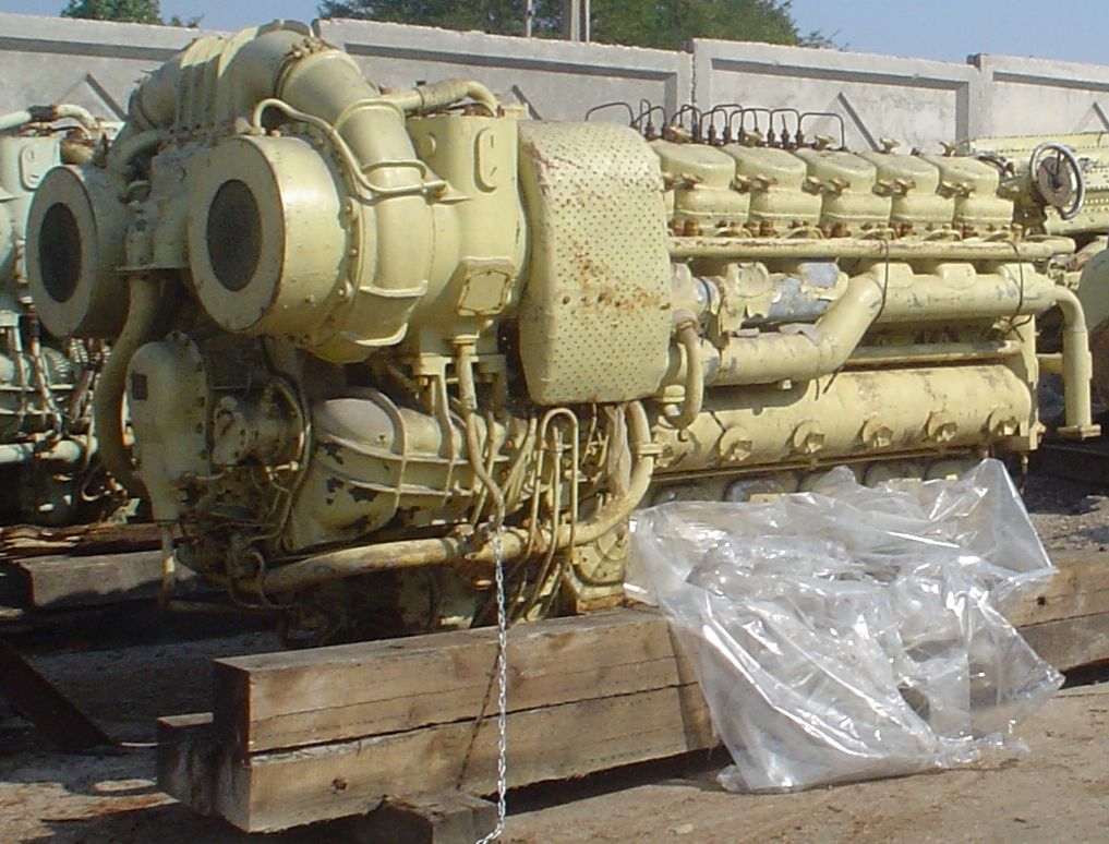

Juče sam kod nas na termoelektrani vidio praktično bačen agregat za struju sa ogromnim ruskim V12 dizelom od 1630KS u izvanrednom stanju (sam motor je ispravan, rikno je generator). Motor inače ima turbinu prečnika oko 50cm, pvp pumpa je duga oko 1m i tezak je par tona.
Pokušaću danas da ga slikam ako stignem - šta mislite kad bi se on ugradio na ovaj veliki Volvo ili neki još veći traktor :ppozdrav: :ppozdrav: :ppozdrav: :ppozdrav:
Brate ako uzmes taj motor ostavi meni dva klipa mada mi je puno 270ks da je redni ja bi uzeo jedan bilo bi dosta i 135 :haha:
Vidjecu da ga slikam, danas nisam mogao, magla i zima, bilo mi mrsko izlaziti, a taj motor stoji kraj hladnjaka visokog 150 metara, tu je uzasno hladno i vlazno, sve pod ledom. Mrcina je ruske proizvodnje, pogledacu pise li negdje proizvodjač. Jbte, auspuh mu je prečnika 35-40cm!!
Stavljaju ljudi i ekstremnije motore na traktore, u Njemačkoj jedan lik je na velikog Šlitera stavio brodski MAN motor od 700KS,a u tractor pulling-u ima i gasnih turbina od po 5000KS (po 4 komada!!!). Ovo čudo bi bio stvarno fazon staviti na nešto i VRLO NJEŽNO ga voziti (ne smijem ni misliti koliki moment ima!!).
Mislim da bi ovaj motor j**** mamu čak i neuništivom Volvo mjenjaču.

Ma znam da ode malo u offtopic, al pisao sam o njemu jer svi stalno pišu kako su na svoje Volvo traktor stavljali Mercedes motore, pa TAM, pa ovo pa ono, i kako nijedan od tih motora (a ni oni nisu Volvo jbga) nije mogao ništa mjenjaču i diferencijalu.
Eto, ja sam sasvim slučajno naišao na motor koji bi se možda mogao (uz neke poteškoće) nabaciti na taj Volvo i poderati već jednom taj mjenjač i diferencijal :ppozdrav:
Dok ga ne slikam, našao sam jedan koji je gotovo isti, samo što ovaj moj ima jednu turbinu, po dimenzijama i formi, čak i boji su sasvim isti:
