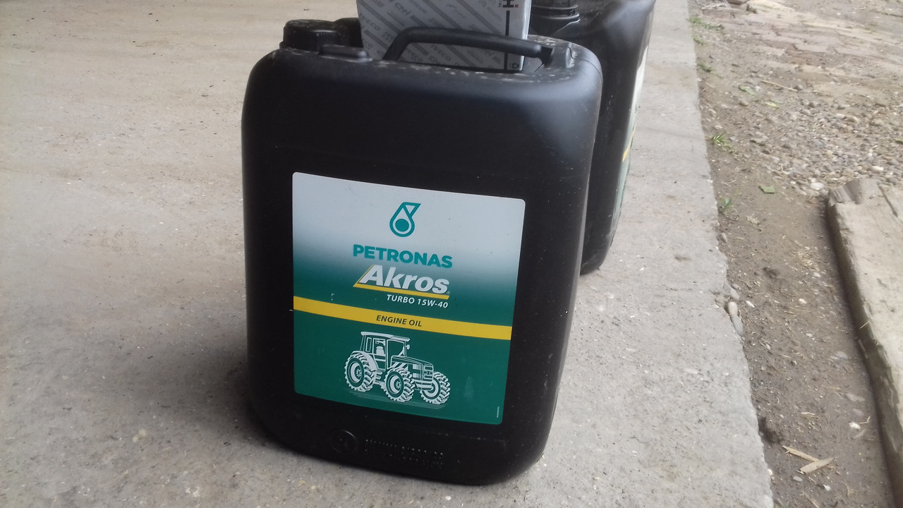

Ja sam kupio pre par dana ovaj kanister ulja kod nas u Lokve na Lukoil-ovu pumpu. Na ovu cenu sam imao popust -15% sa agro karticom. Moguce da kod nas nema popust i naftni derivati su skuplji za 2din/lit u odnosu na Alib. ista pumpa razlika 10km.
