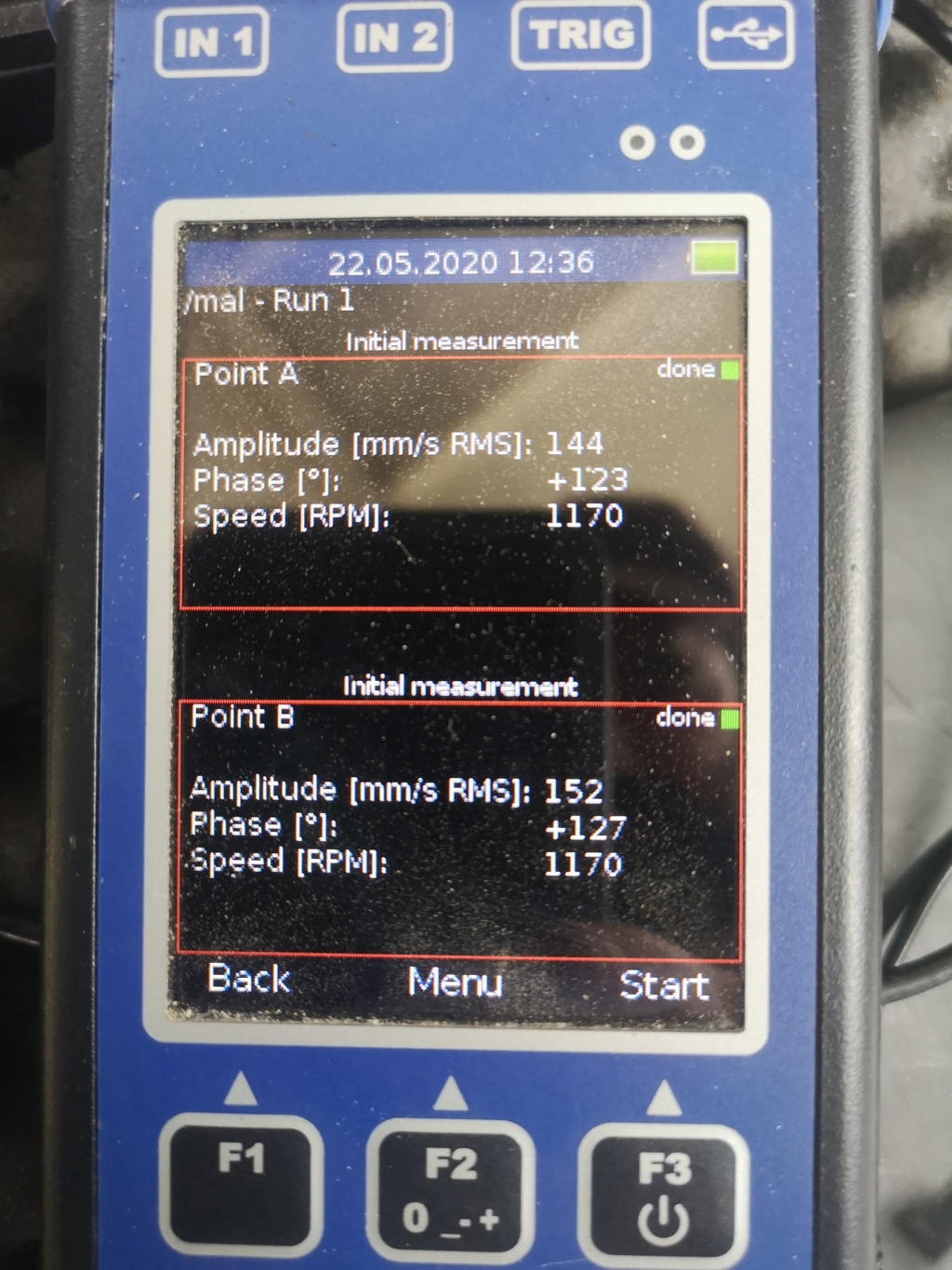

Evo jučer imao baš jedan veliki izazov...
Čovjek kupio polovnog malčera, savinut rotor. Nakon sređivanja rukavaca I skinutih 18 kg željeza, ovakva je bila početna situacija
Nakon provedenog postupka balansiranja, situacija je ovakva.
