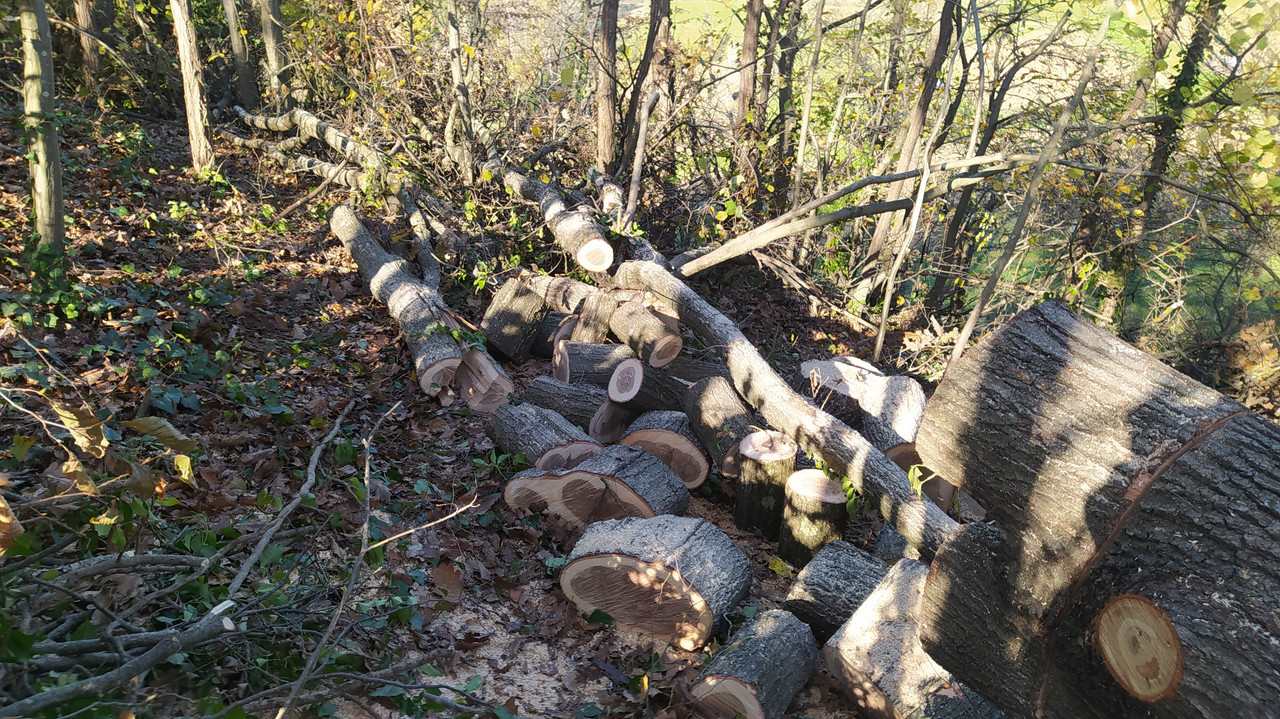

Slikovna povijest rušenja i dopreme doma jednog hrasta:
Srušen u povlačenje vitlom jer jebio nagnuto na krivu stranu. Pao je kako je trebao.
Srednji promjer na mjestu rezanja, 40-ak cm iznad zemlje. 30 cm ispod mjesta reza za rušenje je odrezano naknadno tako da je panj ostao cca 10 cm iznad zemlje.
Krošnja je bila dosta razgranata.
Rezanje grana koje su bile dohvatne sa zemlje. Činilo mi se preopasnim stajati na drvu i rezati.
Deblo zarezano i odrezano na sigurnom mjestu.
Odrezano još 5 komada po 30 sm koje se bez problema moglo rezati sa zemlje.
Vrhunac vitlom privučen do panja.
Porezano granje.
Granje se odvozi malom prikolicom (sanduk 1,85 x 1 m).
Sve, osim glavnog trupca, izrezano na 30 cm. Glavni trupac je ostao samo zarezan, a do kraja se budeo odrezalo kad se dođe prikolicom po deblja drva.
Stigla prikolica za deblja drva (sanduk 2,83 x 1,52 - unutarnje mjere). Utovar olakšan korištenjem dvije kraće fosne.
Spuštanje do ceste.
Prikolica otkopčana doma na dvorištu. Sutra slijedi kalanje na sitno.
