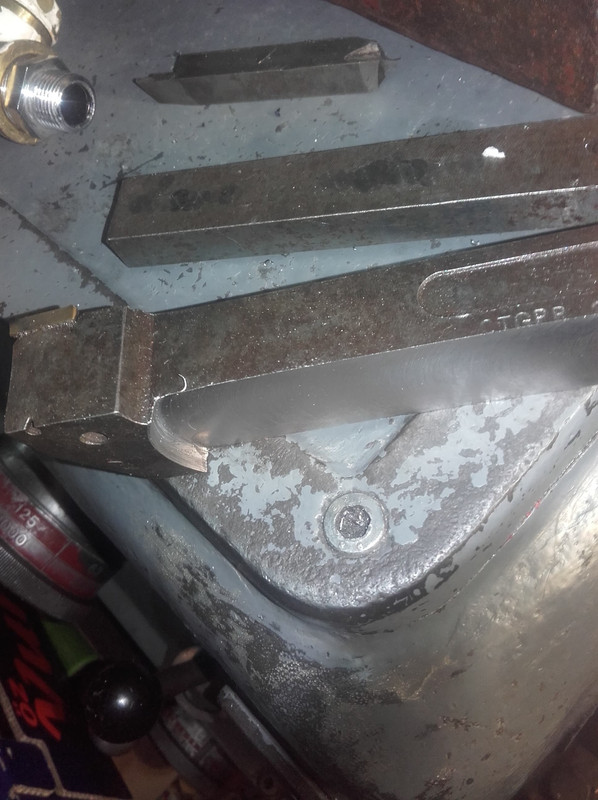

Spomenuste glodanje na prosloj strani.. Sirotinjski..pa korpus delikates
[/MEDIA]
onda druga faza
i zavrsetak
a moze i ovako
Kukuruzar je za grubu obradu, ide u materijal` puno glodalo i na vecim dubinama od obicnog glodala jer lomi spon, ukoliko se obradjuje radna povrsina dela, posle njega oabavezno ide klasicno glodalo za finis. Takodje kukuruzar zahteva i poseban nacin ostrenja itd...
