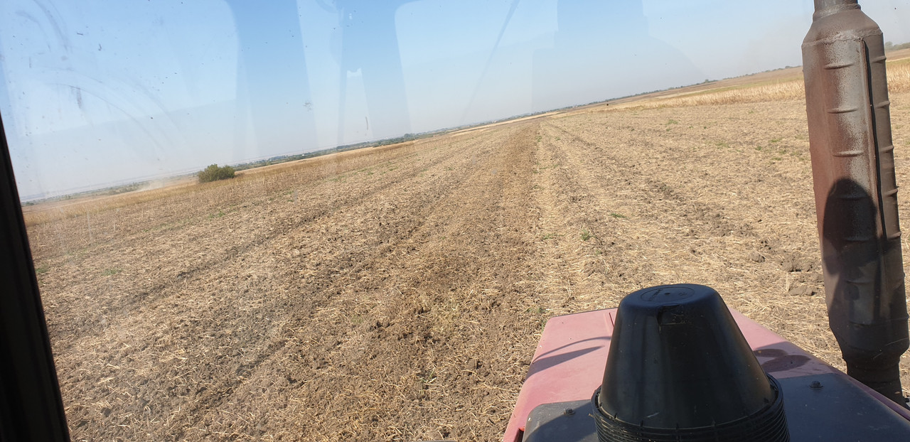

Ja juče probao pa mi se svidelo i uzorem 2,5 ha strnjike. Negde pliće (5cm) negde dublje (15cm) ali u većini tako da sam zadovoljan kako je urađeno. Sad neka malo "izgori" zemlja na suncu pa ću je preći jednom tanjiračom i ako bude nekih kiša da potera trava pa da isprskam totalom. generalno nemam nekih problema sa korovima ali svake godine uradim parcelu gde je bilo žito. I naravno u jesen rasturanje djubriva pa duboko oranje.
Ја то радио прошле недеље, ал' на око 20 сантима. Просто, главе на полугу од јесенас остале подешене на 30 сантима, па сам ишао толико дубоко да би имало шта да се преврће по даскама и буде равније орање, плус ишло лако јер је било влаге. Знам да за сваки сантим дубљег угарења, мени ујесен буде лакше да узорем ту њиву.
Само што ја нисам чекао да земља окошта, већ сам одмах сутрадан све то загладио дрљачом. И сад чекамо шта наиђе прво - ил' избујају корови, па да опрскам пре термина орања, или да пред орање разбацам ђубриво.
Какогод, ено ми њива равна, па нећу да се труцкам штагод будем радио.
