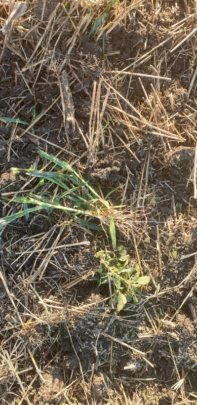

Koja je doza totala potrebna da se unisti sirak kao na slici, mozda bi jos malo sacekao, ne izgleda kao da ce brzo klasati

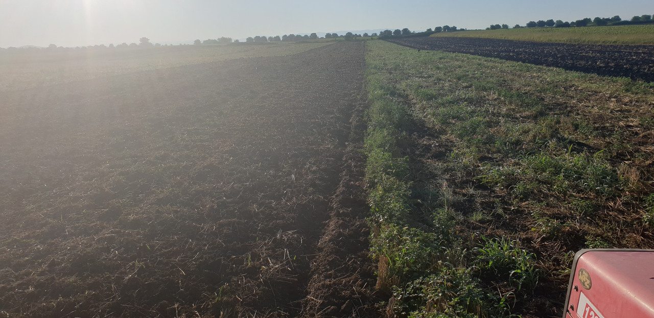

Pre 15 dana isprskano strnjište totalom,sada bi trebalo posle ove kiše da odem da potanjiram i hoću odmah posle toga da posejem belu slačicu.Ovo je prvi put da ću probati neko zelenišno đubrenje,baš da vidimo kako će ispasti.Očekujem da mi donesu seme slačice sutra ili prekosutra.
