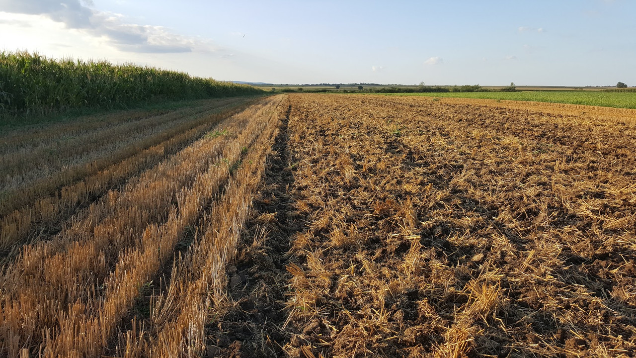

Malo iz rada
Ne uradi nešto posebno, posto je visoko košeno. Možda bi trebala zavesa da se ubaci, da spušta masu koju prednja baterija baca.
https://youtu.be/yJmvhZCi9Ro
https://youtu.be/uLYPgDO9nJ4
Kratki video klipovi kao i tanjirača
Kod nas je jedan gazda uzeo novu amazonku od 3 metra i sada je u strnjiki pustio u rad, ova satexova radi makar 3 puta bolje nego amazonka a tri puta je jeftinija...
Da,to je kad ima mase od gore.A neki brijaju do zemlje ,kao soju,i preko 95% ukupne slame bude iseckano kroz secku u sitne dugmice,tih par cm sto ostane kao ''strnjike'' bi i obicna laka nosena X tanjiraca ,olt,imt odradila za desetku.Lako je u takvim uslovima da se ''crni'' iza tanjirace ,ali kad od gore ima 20+cm strnjike ,pa jos slama razbacana a ne iseckana,da vidim koja bi to tanjiraca uradila posao,a da nije neka od 5+ tona.
Ako ima vlage preko zime, sve to istruli i ako je razbacano i ako je seckano.
Ja tako radim vec 3 godine.
