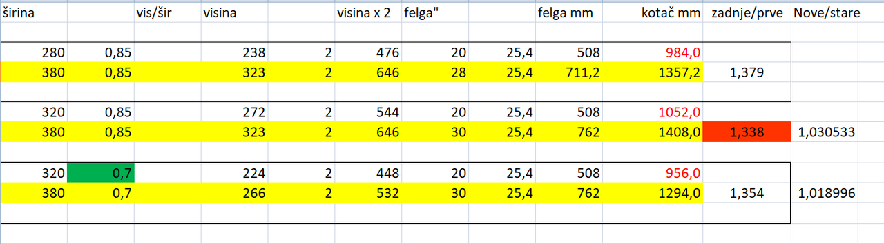

Kombinacije guma 280 85 R20 i 380 85 R28, i 320 85 R20 i 380 85 R30 na istom traktoru. Jeli problem za prednju vucu sto je u prvoj odnos prednja zadnja R20 i R28 au drugoj R20 i R30?
