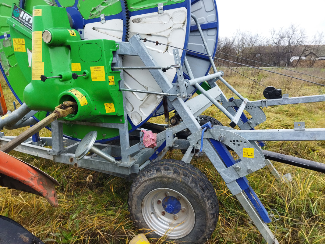

https://postimg.cc/xqbtDgxr]
[/URL][/url]
Danas razvukao
