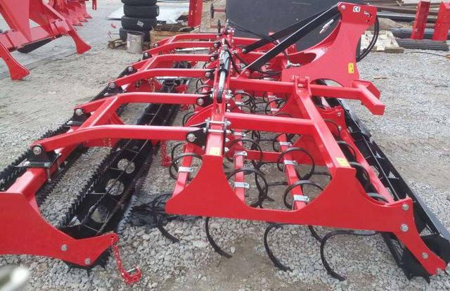

Momci planiram da prosirim moj setvospremac od 2.8 m na 4 metra na sklapanje,da li je neko radio vec to, neka ideja? Setvospremac ne znam koji je neki uvozni sa roto zvezdama pozadi.
http://www.agrofour.rs/images/proizvodi_02a.jpg
Kako radi ovaj princip daske(vidi sliku iz linka gore)? Hteli bi da napravimo dasku na svetospremac kao sa gornje slike od kolege Gumeni Lalic. Da li je potrebno ojacati prednji profil gde ce doci nosac daske? Na koju visinu ide daska od vrha koplja ili kako se steluje visina, potrebno je da ide tik iznad zemlje ili da uvek po malo gura zemlju?
Hvala unapred na savetima...
Dobro radi imam je ja na njihovoj drljaci,sto ih nenazoves i pitas posto je daska ,mozda ti se vise isplati,sem ako nisi majstor pa radis sam.

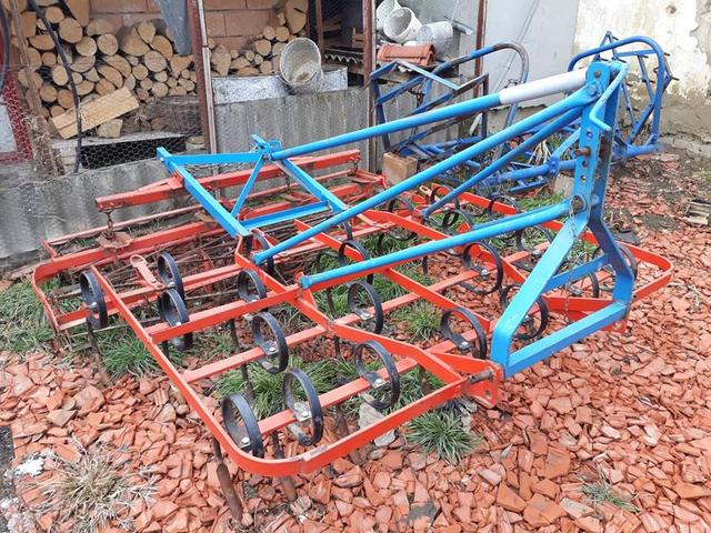

Dal ce biti od ovo moje sokocalo nesto,da napravim jos ramove za ove zvezde sa strane i opruge i tolko. I mislim da cu morate hid.klipove da stavim,tesko bogami rucno da se dize.
