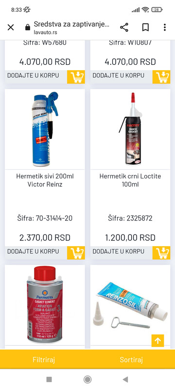

Vise od duplo skuplji je od Victor Reinz-a ,sad jel bolji ....jel si koristio njega pre Loctite zaptivne mase ?.Ja sam prezadovoljan sa ovim Victor Reinz,kupio sam ga po preporuci nekog mehanicara,reko ako je on zadovoljan,sto ja ne bih bio.
https://lavauto.rs/product/hermetik-sivi-200ml-victor-reinz/8686/
https://www.silux.rs/proizvodi/doda...vna-masa-za-motor-loctite-quick-gasket-100-ml
Otkud ti to da je duplo skuplji?
Inače kod nas košta nepunu crvenu.
