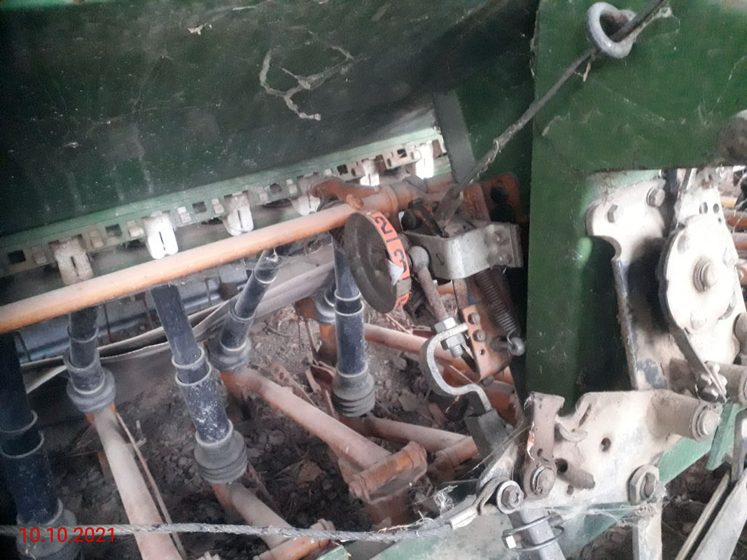

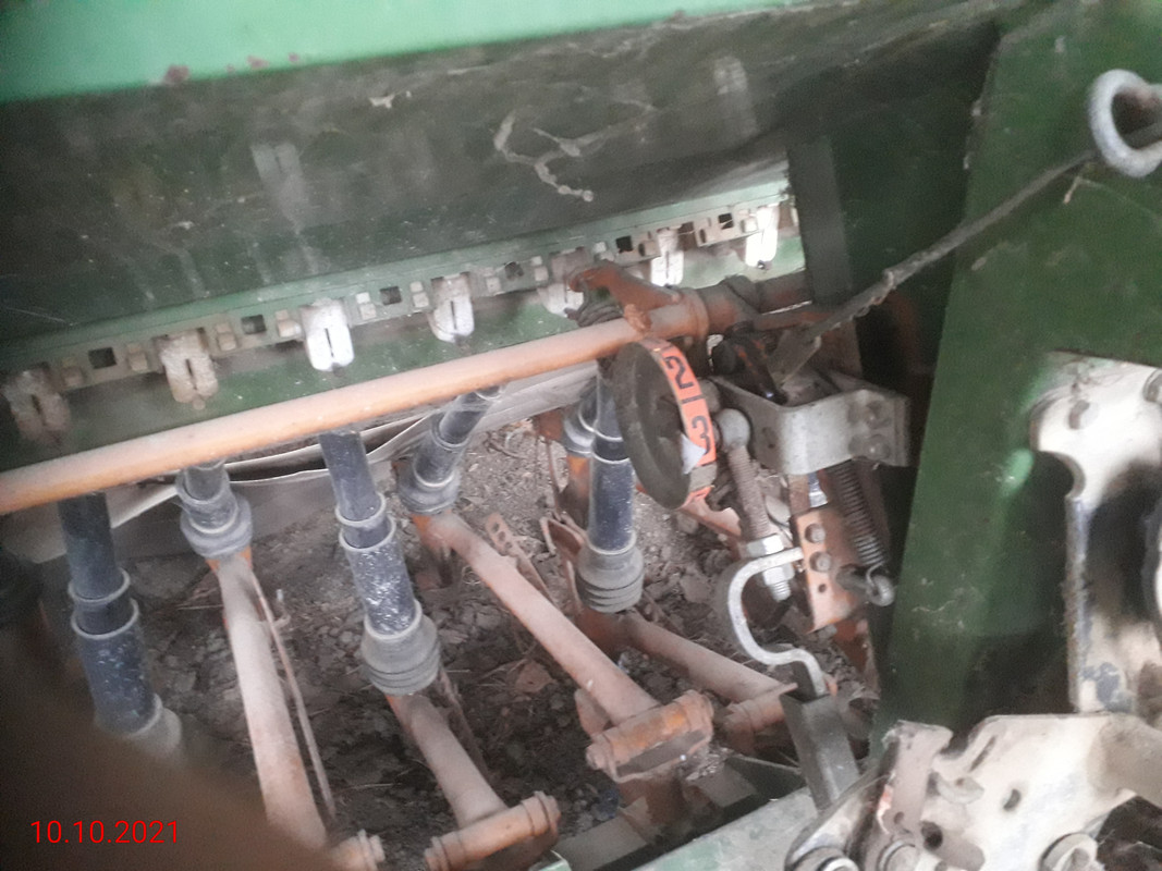

Pitao sam već jednom,al ajd opet ću.Dali ima neko od vas ovakvu sejalicu,olt sigma 3.80 zahvat.Zanima me stelovanje za pšenicu,ječam.Nemam nikakvu tabelu,a točak ne može da se okreće jer je vučni ili ima neku drugu caku za merenje količinu semena
Matić hvalati puno 🍺🍺🍺
Rupa sa strane jel tu gde se izvlači osovina?ako je to onda napravim ključ kockastog oblika pa rešio stvar

U zavisnosti od prupoce semena se steluje. Ako je sitnije zatvorenija ako je krupnije onda na dole. Pomeranjem te rucice ce ti se razlikovati setvena norma,bez obzira da li stelujes na drugom mestu.
