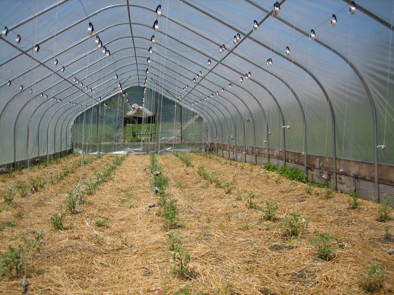

bezuspešno pokušavam da pronađem jedan artikal i ovo je treća tema u kojoj pokušavam pa se nadam da neko ima ili pak zna gde mogu da nabavim ovaj artikal za paradajz:
Izvinjavm se na neznanju ali za čega služi i kako se zove alat,artikal?
Služi kada imaš indeterminantni paradajz, da ga otpuštaš kako raste.
Ne kontam tu sa slike, od čega su dva konopca ka vrhu?
Verovatno je visoko plafon pa im ova kuka stoji na sredini i samo namotavaju.
