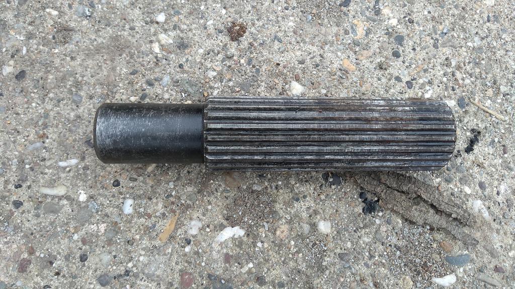

Odabrao sam te 4 moje osovine kojima su oslabljeni nutovi pa sam stavio dve skroz levo i dve skroz desno. Planiram da nabavim nove osovine i da ih zamenim posto su pristupacne za zamenu. Necu koristiti drljacu pre nego sto te osovine ne zamolim.
Cak i sada, posle zamene svih lezajeva, drljaca je bas utegnuta. Ne moze rukama lako da se pokrenu tela.
Stvarno su polovni dijelovi bezobrazno skupi.

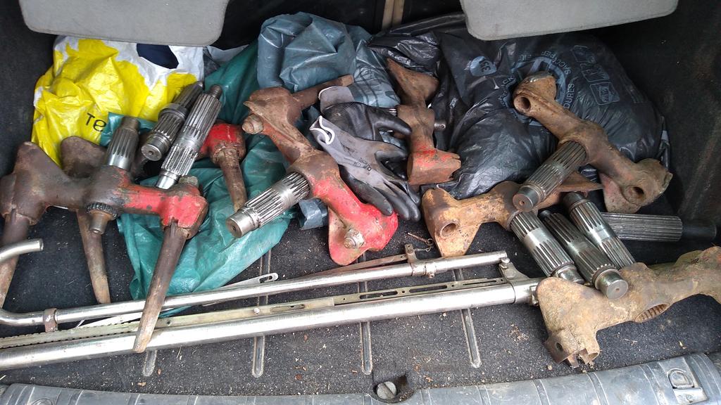

Kako gde. Zahvaljujuci kolegi Vladj, dosao sam do coveka koji rastura roto drljace, remontuje a takodje i prodaje delove za njih.
Jedna polovna osovina je 40e, a nosac nozeva isto 40e. Sve polovne delove koje prodaje su u super stanju. Napravio mi je cenu za 4 osovine i dva nosaca noza za 220e a to mu dodje 35e po jednom delu tako da sam prosao skoro 2,5 puta jeftinije nego kako je planirano.
Na moje veliko iznenadjenje, kada sam uzeo sve ovo sto mi treba od njega, dao mi je pored ovih kupljenih delova, da ponesem (tek tako na poverenje), jos 3 osovine i 3 nosaca nozeva, da ih lepo uparim sa mojom rd (da nigde ne ostane luft), i jos mi je dao "probijac" ukoliko su mi kanali iskrivljeni na nekom nosacu nozeva ili zupcaniku. Obabrao sam najbolje, i sad treba da mu visak vratim.

Evo nekih slika
