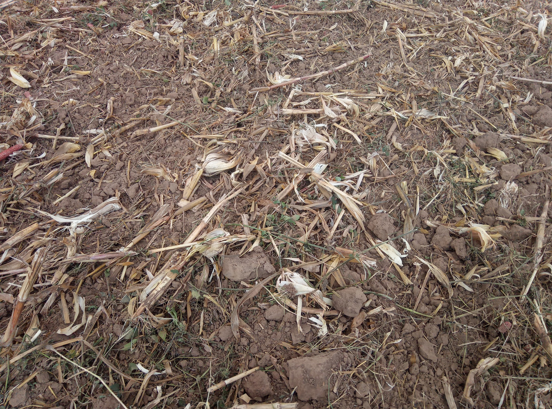

Ako imas plug kao @Bubu onda mozes zaorati i tako kako jeste,u suprotnom prvo tarup pa onda možeš dalje.I u slucaju pluga ja bih prvo iztarupirao njivu jer se mnogo brze i lakse razgradjuje u zemlji usitnjena i iseckana masa.
Kolega Manjevic verovatno psenicu planira na tulajiste netarupano ,moj predlog tanjiranje popreko ako moze ili bar dijagonalno i kad to uradis 2 puta verovatno ce moci da se seje ,naravno baci i ureje sa osnovnom djubrivom:ppozdrav:
Nije bas bez tarupa, ima nozeve na valjcima.
Planiram psenicu, a sejace olt sigma.
Iz dva tanjiranja bi se odradilo, ali da ima malo vlage ovako jedva izmesa sa zemljom.
Ovako izgleda posle prvog tanjiranja bez trunke vlage. Ne bude li palo kise, tanjiracu dva put I setva bez grubera...
Ako ne znas sta ces, kupi zitnu sejalicu kao moju i moci ces da sejes u taj gadiluk bez problema. Prosle godine sam sejao u slicno i Irtem je bez problema odradio taj posao zbog svoje tezine i hidraulicnog stelovanja potiska.
Ja da se pitam ja bi to zapalio.Jedan prohod tanjiracom i aj zdravo...a ne se patis tu.

Palo je 3-4l kise. I malo vise spustio zadnju bateriju.
Mislim da ce posle gruber izmesati dobro.
To da je kosio kombajn s dobrim frezama nebi bio toliki problem,zar se nece to da stopa na gruber?

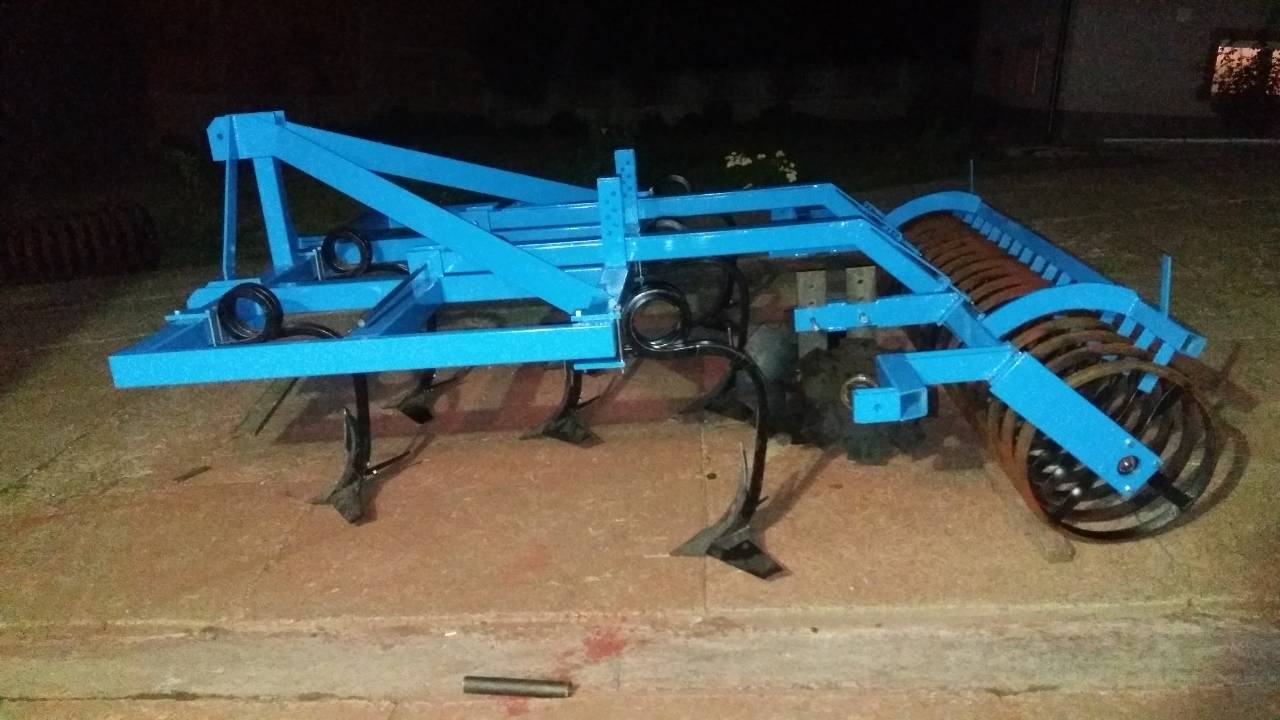

Prinova Kuhn Cultimer L300.
[/url][/IMG]Sutra ce biti slika dok ga sastavimo.

Nece. U tri reda su radna tela rasporedjena, duplo savijene opruge kao na Satex-u.
@Vajska Cestitam, odlicna masina.
Pri kraju je. Trebaju se samo rasporediti radna tela, dodati nalepnice....
