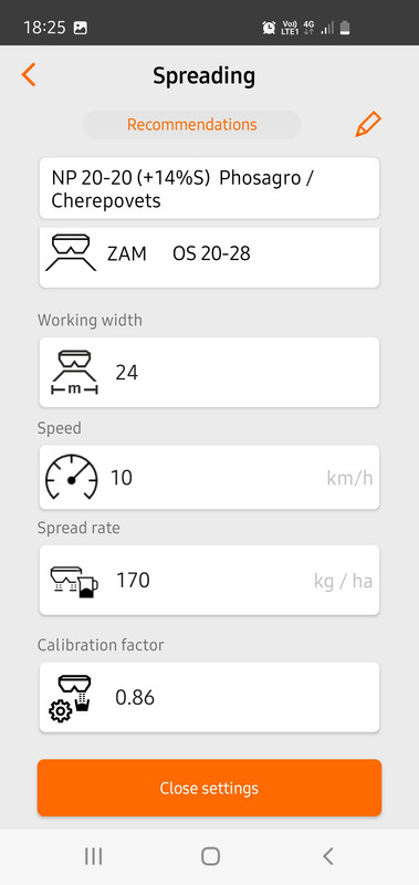

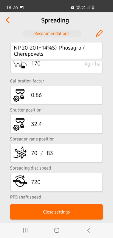

Koje djubre odabrati u aplikaciji za 6-24-12? Za dondera.
U staroj aplikaciji Amazone (sačuvao sam je jer mi se više sviđa od nove verzije) bilo koje đubrivo da odabereš osim Timakovog, Jarinog i prilirano (valjda sam dobro napisao) pokazaće ti manje više isti podeok.
Primer:
Zadao sam 15m zahvat, 12km/h brzinu i 180kg/h. Za svako đubrivo je pokazivalo na 29-ti podeok +-1.
