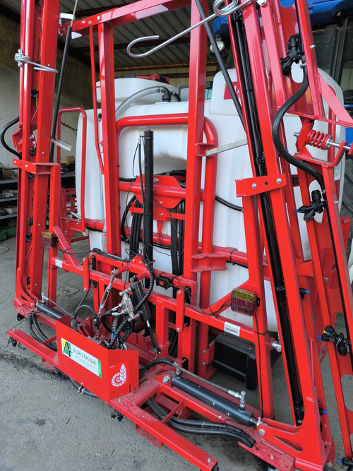

Tako je. Tek se onda oslobađa tečnost iz rezervoara da ide ka pumpi. Ako ti je to shebano, za prvu pomoć možeš sve počupati napolje ali više nećeš moći da čistiš filter dok ne isprazniš rezervoar. Umesto te igle možeš da ugradiš npr ovakvu slavinu https://bestcoprodavnica.com/product/dvosmerna-slavina-sa-zenskim-navojem-1-2
Igla stoji tamo ne deluje slomljena, nisam bas zagledao, da li je moguće danje zaglavila nekako ?
Mozda i da proveris pumpu,jer te membrane na njoj su u upitnom stanju ,ako je pumpa tako radila bez mogucnosti povlacenja vode.Ne postoji bez razloga u upustvima nekih prskalica zabrana npr povlacenja vode ispod neke tacke ,tj metara ,pravi veliko opterecenje na membrane i brzo stradaju iste.Kod tebe je to opterecenje bilo max posto je blokiran usis.
Meni je zapekla igla, tj membrana koja zatvara ukoliko je filter skinuti, i ne moze da povuče vodu, mada tada ne možeš ni da zavijes do kraja taj poklopac. Udario par puta iglu, i odlepila membrana i krenula voda iz bureta. Meni se ovo prvi put desilo za 12 godina, a uvek tokom zime skinem filter, i ostavim tako otvoreno.
