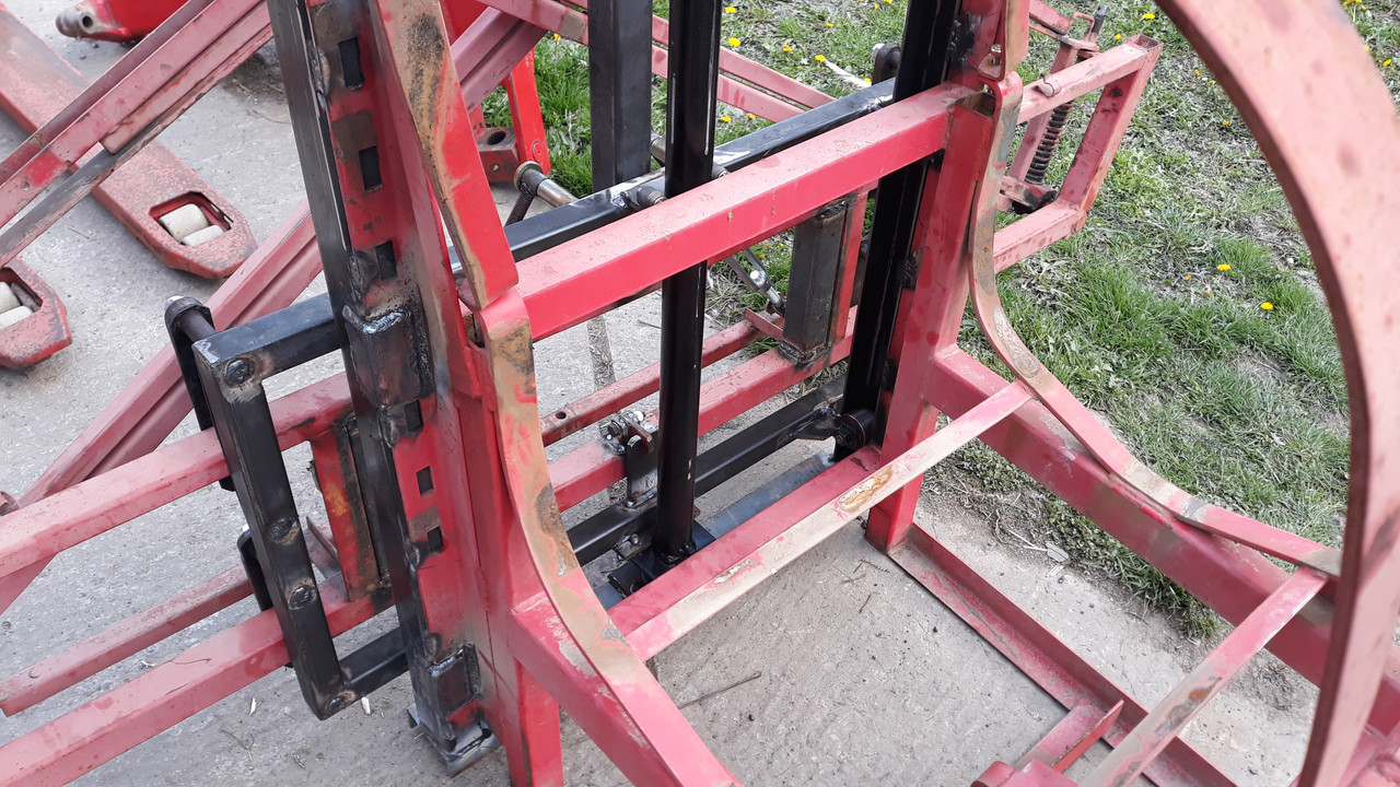

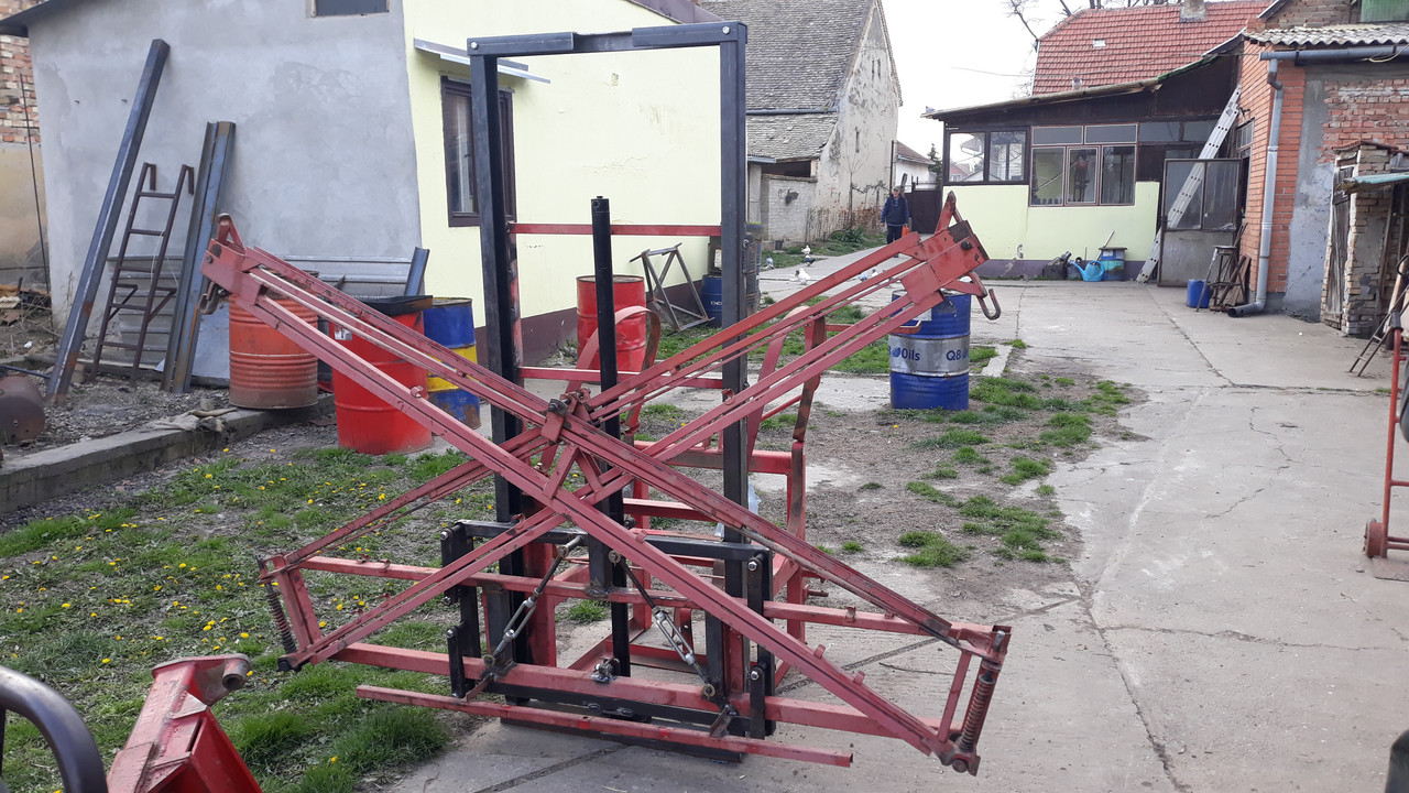

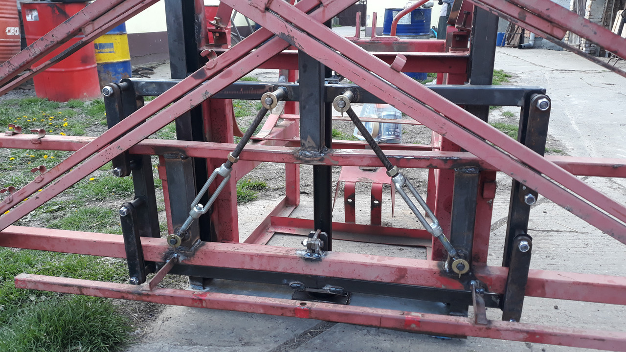

Samo krila,imam ona stara sa sajlama a iskrivio sam ih par puta, creva su losa pa sam sad namontirao nosace dizni na plasticne cevi(one za vodu) pa ajd' da napravim i krila.Policijski cas cini svoje
Gotova...
Nisam bas detaljno pratio mozda si pisao,koliko te je izasla prepravka?
Ja se stalno dvoumim izmedju prepravljanja moje i kupovine druge...
