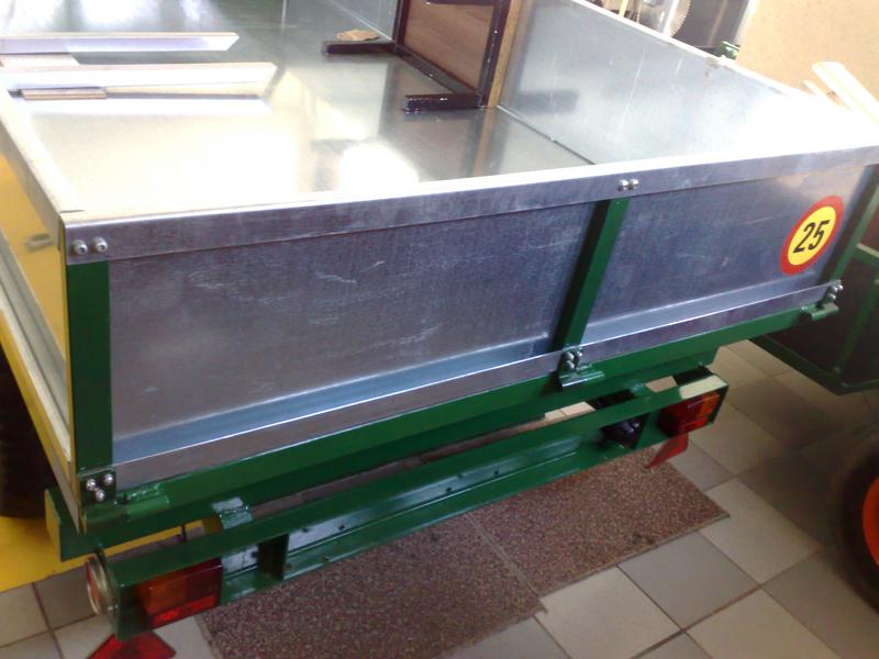

Dimenzije su 4mx1,83mx0,5m
Debljina lima je 3mm
Kutije su 4x4cm
Ima šarke obične.Samo je potrebno na šasiju navariti da bi se postavile šarke.Kutije su često postavljene,znači da je odrađena kako treba.Nikada korišćene.Samo skinuta prašina,nisu prane.Cena na pp
To što se vidi kao da je izgrebano to je sve prašina.Farba očuvana 99%

Kolega sto ne bi odradio lim preko daske mi smo mislili da kikindske prikolice odradimo sa nekim tanjim limom mada nismo razmotrili koja je neka minimalna debljina?

Moje su 80god i imaju lim 1,5+ daska 32mm
Menjao sam pola dasaka a lim je ostao isti potpuno ispravan, a vozile šut ult tovario, fasovale invaziju rusenja kuća po selu 80ih
Koliko repe su prevukle kampanja bila po 4 meseca
Na jednu malu drvenu 3t kad sam je sredjivao ubacivao vazdušne kočnice
Dodao sam lim1,2 na pod preko daske i super je
I na jednoosovinci IMT imam dasku 32mm i lim 1,2mm

Ovakve sam ja pravio od 3mm cinkovanog lima i patos isto.Stranice pravljene bez švasanja sve šrafano.Razlika u ceni običnog i cinkovanog lima veoma mala,da jih farbam bi me farba došla više.

Video sam sijaset prikolica sa daskom ispod lima, ja za SEBE da pravim prikolicu nikad ne bih stavio dasku ispod lima, pre bih kupio deblji lim.
Na starijim kamionima kiperima je često bila daska ispod lima. Koliko se sećam,nije to bilo toliko loše rešenje. A tovarila se roba koja je uglavnom,ako se može tako reći, "krupnije granulacije" (kamen,šljunak) nego što je kukuruz,pšenica i sl., za šta su uglavnom namenjene poljoprivredne prikolice. Svakako nije loš deblji lim,ali i sa daskom tanji lim itekako služi.
Мито зашто?ја сам кикинду реновирао и ставио сам даске па 2мм лим?
Verovatno bi jeftinije prosao da si umesto kupovine dasaka kupio lim od 3mm. Video sam kako zna da istrune daska ispod lima, i mrzim kad u patosu stoje glave od torban vijaka za koje stalno zapinje lopata. Eto zato sam naglasio da ja za sebe popravljam prikolicu sigurno nebih kupovao daske.
