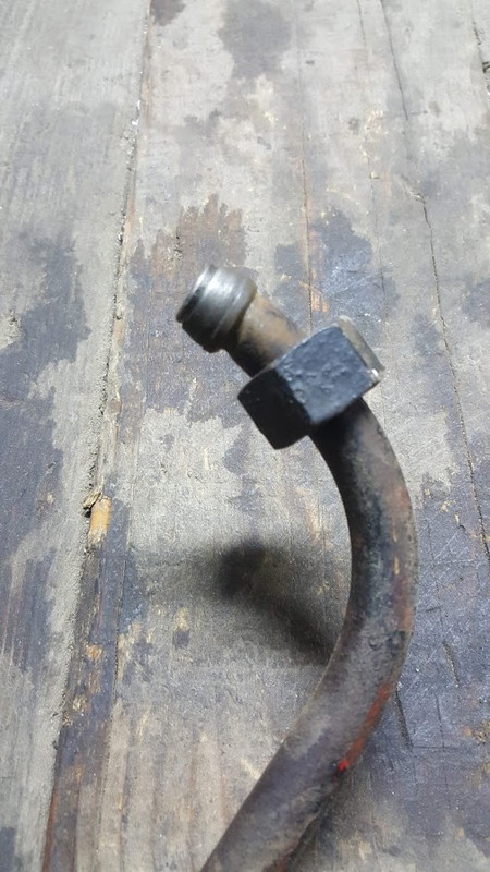

Na ovom kraju cevi mi fali onaj konus sto ulazi u holender,a na drugoj strani je tu,da li ima negde da se kupi taj delic ili ima neko ko moze da mi sredi tu cev,u pitanju je cev od vazduha na zmaj prikolici.
Odeš kod prvog koji pravi hidraulična creva kupiš takav kraj i zavsriš na staru cev i doveka
