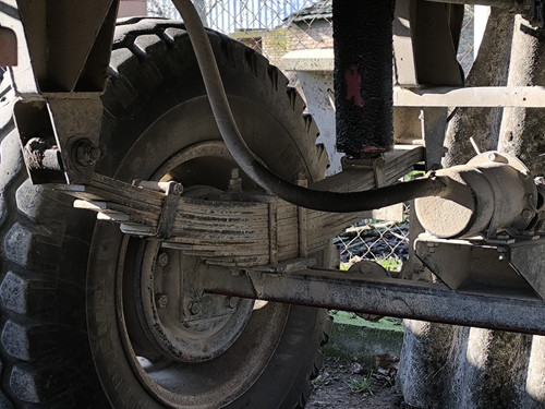

Na Tinaz prikolic ima neki ventli na osovina koji povezuje vazdušne cilindre. Tamo pušta vazduh dok ne dostigne nekih 3 bara. Rasklopio sam, ali ovako na oko nema ništa da se vidi. Ima u sebi debelu gumenu membranu. Da li neko zna kako se to zove? Šta je svrha tog ventila?

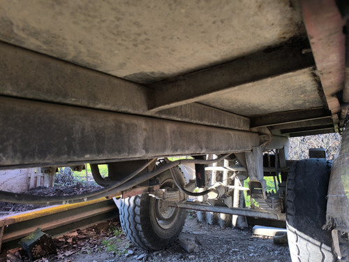

Nije povezan sa šasijom. Dolazi vazduh na jednom crevu i ide u levi i desni cilindar na osovini. Nije regulator snage kočenja kao što imaju auto na zadnjoj osovini. Sutra ću uslikati. Isto je i na prednjoj i zadnjoj osovini.
Ja msm da sluzi da ravnomerno raspodeli vazduh na levom i desnom kocionom cilindru (tocku)
to treba da se izbaci to je visak samo moze da pravi problem
pogotovo ako je turski :udri:
Ne vidim sliku ali i meni po opisu deluje da je to nekakav razdeljivač. Ako možeš, izbaci ga i poveži direktno pa vidi kako koči.
Pojam za obicnu zmajevku.Predimenzionisana livena sasija i obrtnica made in sweden,osovine takodje.po sasiji nosivost 10 tona lagano.kocnice prejake,ako su ispravne.jedina mana slabi gibnjevi...ali dodaju se po dva gibnja i to se resava.
Da zavisno od tereta prilagođava kočioni silu na cilindre, najverovatnije.
Nakon malo rasprave sa chatgpt sam našao čemu služi taj ventil: zove se brzoispusni ventil. Kad se otpusti pedala kočnice nakon kočenja otvori se membrana i vazduh iz cilindara izlazi preko ventila. Ne mora da se vrati do glavnog ventila. Brže se oslobađaju kočnice.
