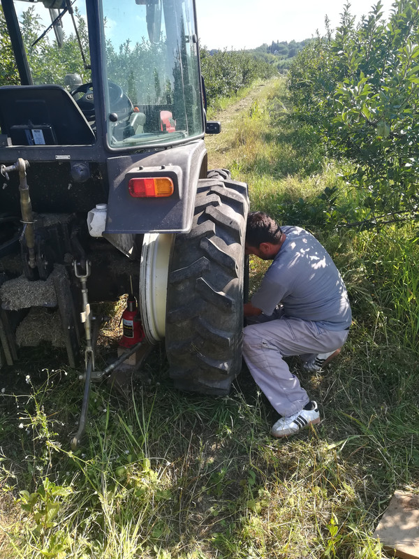

Bio sam 20km udaljen od prvog vulkanizera,da se skine tocak pa da se odveze,pa opet nazad. Ovako smo izvukli unutrasnju,stavili fleku,agregat i pegla. Spoljnu obradili sa aku busilicom i stavili fleku
Hmmm clan Branko91 mi je pricao o patentu.... pajser se ubaci u cev i kad pajser naslonis na gumu samo cev "drukas" pa tako udari odlepe gumu.
Nisam video kako se radi uzivo al on rece da mu treba bez muke par minuta da je odlepi i skine.
