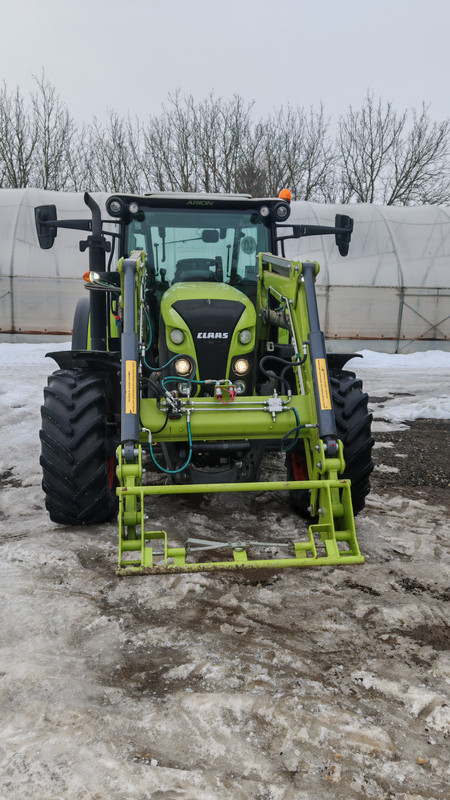

Razvodnik je 40l, pumpa ima vicu litrazu ali pri vecim obrtajima ali meni se ovo desava i na leru tad je manja litraza pumpe, povratno crevo je ⅜ ali sam ga ja skinuo i stavio niplu od vode na obije strane ½ jer je sam navoj na razvodniku ½ i uspjeo sam spustit na ler gasu, filter je kupljen kod istog covjeka gdje i pumpa i svi djelovi i prihvat na njemu je isti kao na prirubnicama pumpe.

Nije bilo problema sa fabrickom pumpom radili je sve bez greske samo kad je ulje gusto sporo je bilo i nisam mogao da koristim poluge bilo sta da je na njih padale su na zemlju, a razvinik je dvosmjeran i klipovi dvosmjerni, i izlaz za povrat sa razvodnika je ½ ali je tu bila redukcija na ⅜ i ja sam stavio bio na tu redukciju crevo od ¾ i opet na leru ista stvar i sumanjo sam da otezava taj redukcija, zatim sam stavio niplu od vode koja ima na obije strane ½ i spustio nije natezalo toliko, a razvodnik je 40l a tu litrazu od prilike pumpa dostize pri 1300 obrtaja motora a meni se ovo desavalo na 450 obrtaja motora tako da je litraza pumpe bila dosta ispod protoka samog razvodnika. Rekli su mi da ugradim nepovratni ventil na vodu između pumpe i samog razvodnika, jer kazu kad krenem spustiti ulje se krene vracati prema pumpi i tu pravi blokadu, e sad po meni treba razvodnik da ima nepovratni ventil?
