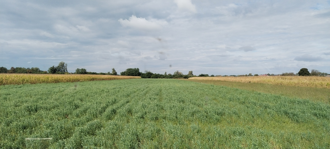

Ja sam sijem stočni grašak u kombinaciji sa ječmom, dobra kombinacija koja daje masu, guši korove i veže dušik.
Medutim ove godine je taman pala kiša poslije sjetve krajem 7. mjeseca, i od onda smo imali jednom malo padavine a sve ostalo temperature preko 40 na suncu, najjači i najduži toplinski val ove godine, tako da usjev i nije u nekom stanju, ali šta je tu je. Ovi što su sijali kasnije sad imaju samo korove, općenito su pokrovni usjevi loši ove godine.
