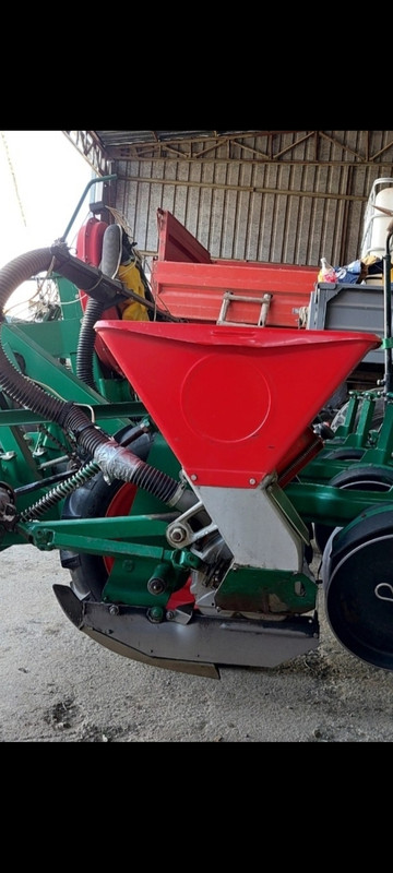

Koliko su ulagači za pneumatsku nodet sejalicu (zelena ona ) i koliko je bitno za samu setvu da su u dobrom stanju? Pored toga što je lakše vuče.
Video sam ovde na forumu da ljudi navare 2 flaha tako da od starih naprave nešto što liči na ove OLT mehaničke plave.
Ja imam neke koji ne pasuju na moju. Treba da su oni najduži. Ako nekog zanima imam 4 komada, AKCIJA TRAJE!

Јел су за Нодет Олт може слика нека

Od stanja ulagača ti dosta zavisi i ispravna dubina setve. Ako su ulagači tupi sejalica možda neće postići potrebnu dubinu (zavisi i od pripreme) pa bude plitka setva. Znači moraju biti oštri ali ni u tom smeru ne treba preterivati (npr. da navariš veći naoštreni flah), jer tad ulagač neće naparvi tvrdi kanalčić na koji će postaviti zrno.
