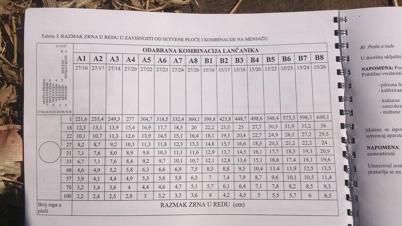

Ima li neko tablicu od menjaca i rasporeda setve za nodetku,gore su 3 lancanika dole ima 5 lancanika.Treba mi za komšiju.
4 lancanika. Bilo je tih nalepnica po vasarima. Mislim da ih i Jusel Sabac prodaje kao i ostale delove.
