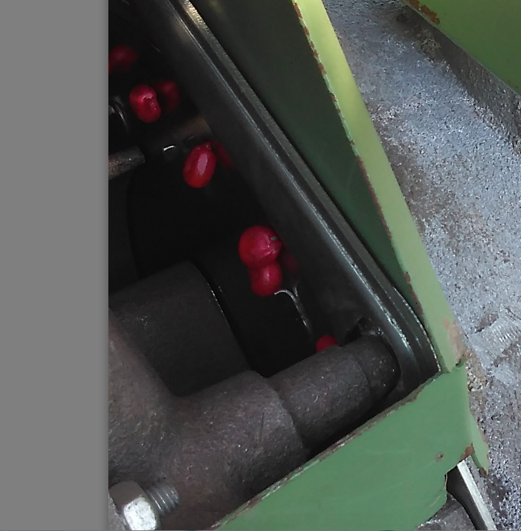

Uspeo sam da uslikam momenat kada uhvati 2 semena.Jedno na rupu a drugo izmedju mešača i semena na rupi.

Lupa ko otvoren prozor.Merili neomu i le99.Promer zrna 7mm na guzici.Znaci da na 5.5 mm ne moze ni suncokret provuci a ne kukuruz.Kod moje HMS ima posle skidaca stelujuci nozic koji sluzi upravo da ne ponese dva ili tri zrna izmedju rupe i mesaca.
