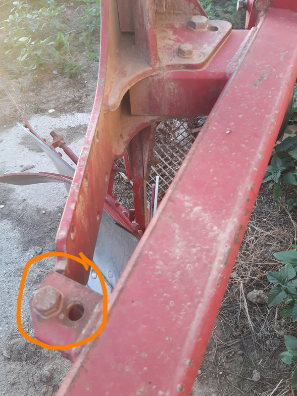

Ja sam shvatio da je šlic na mjestu crne strelice i onda su definitivno samo 2 položaja.
Ako je šlic na mjestu plave strelice (na slici nije vidljiv) onda su moguća 4 položaja, ali je jedan blokiran na mjestu zelene strelice.
Šlic je na plavoj strelici, a dvije rupe na crnoj strelici. Ali obrati pažnju dole na kraju ploče su još dvije rupe.
Kad se popuste gore dva šarafa fiksni i šlic, sa ove dvije rupe koje sam okružio se dobiju dvije pozicije.
Upravo sam i ja tako mislio, kad je dole šaraf u prvoj rupi gornje dvije fiksne rupe imaju dva zahvata, i kad je dole šaraf u drugoj rupi opet gornje dvije rupe imaju dva zahvata. Šlicovana rupa ima samo funkciju dodatnog stezanja brazde. To bi onda bilo 4 zahvata. Na sliki je sad najmanji zahvat a on je kako sam ja mjerio 33 cm.

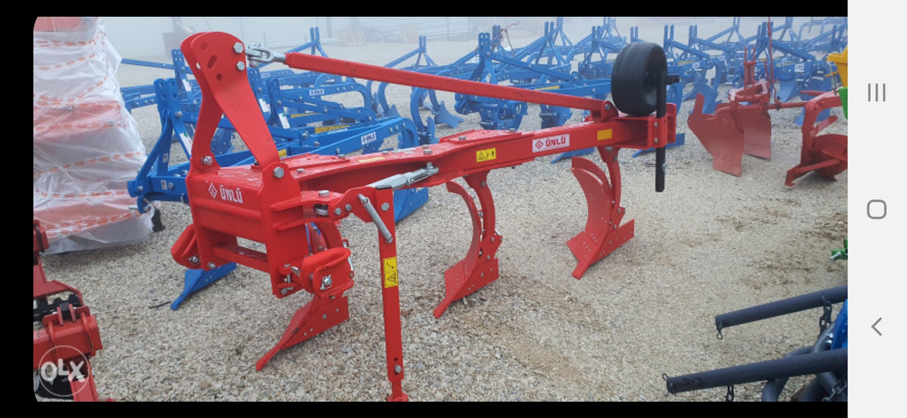

Što više gledam plugove sve sam manje odlučan. Neki dan sam gledao vogel l 950 3 brazde, 3000 e i nešto sam se ohladio. Rešetkaste daske malo potrošene i plazovi sa donje strane i nazad polijepo potrošeni. Na kraju odustam. Sad gledam nove Alpler i Unlu, obadva su oko 3500 e minus podsticaj 30 %. Glava se usijala neznam više šta je pametnije.
