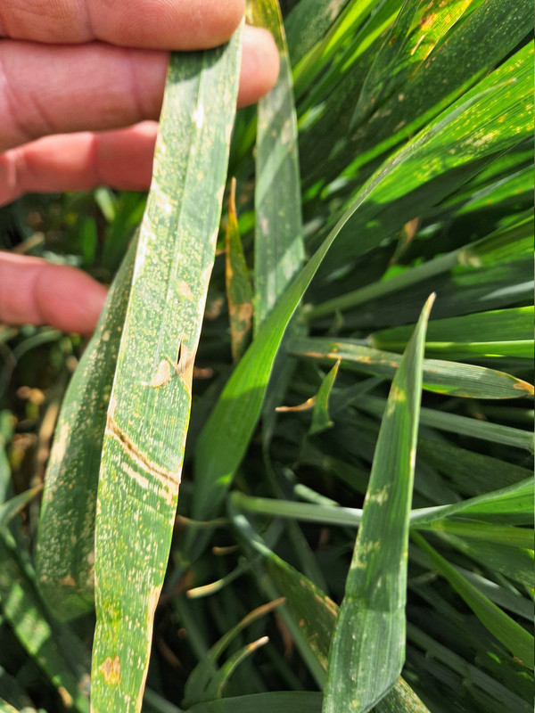

Pšenica 2025-2026

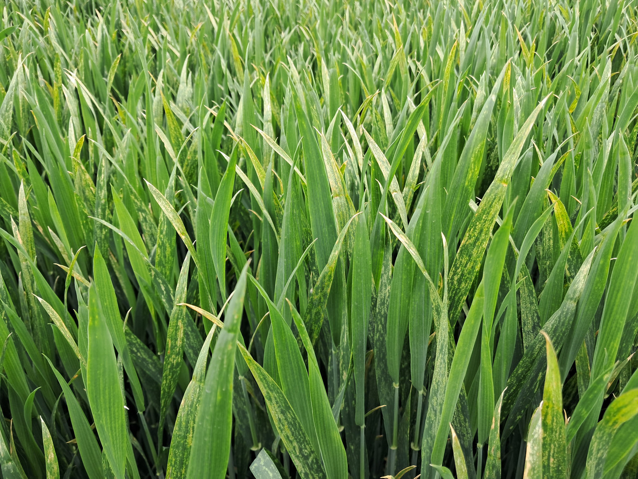

19. Oktobra,sorta je Avenue.
Od fungicida sam koristio čist Tebukonazol.
Prvo sam pomislio da je probio fungicid.
Medjuim,kod drugara,kome sam prskao istom kombinacijom,ni traga od bolesti.
Prilikom prskanja,moje žito je izgledalo daleko bolje i veće.
Kod njega je da li je Sofru ili Solehio,nisam siguran.

Trebalo bi da se doda i nešto od strobilurina. Custodia, već pominjana, ima recimo dobru kombinaciju za prvi tretman.

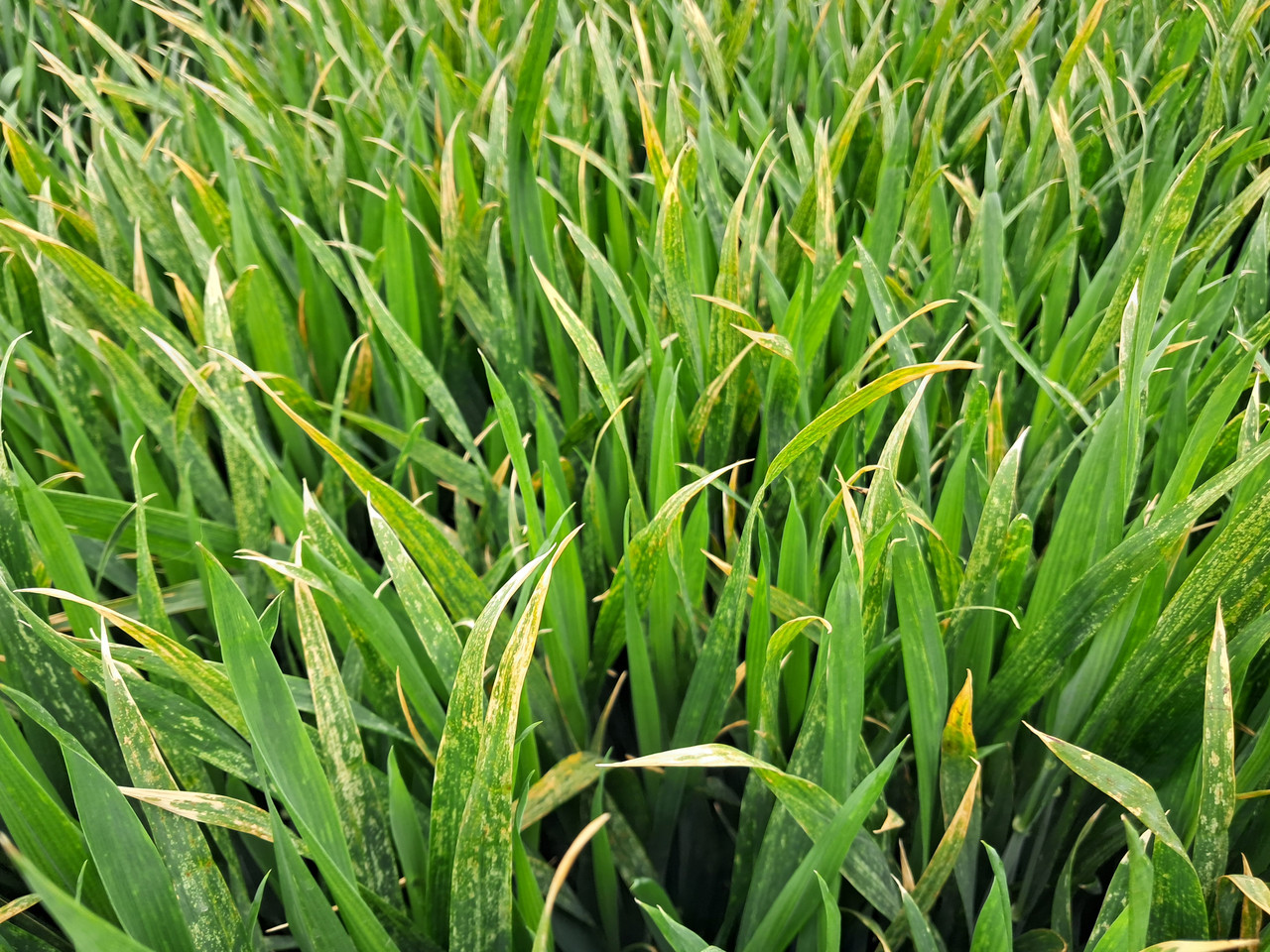

Definitivno sam primetio da rani termini setve polako izlaze iz agrotehničkih preporuka, odmah do mene jedna pšenica setva 27 septembar, delovala je idealno do možda 1 marta, nakon toga trava , pa neke promene na listu i nikako da se oporavi....Moja pšenica setva 17 oktobar je sada za nju dve klase ispred...

Jel kod drugara isto avenue?

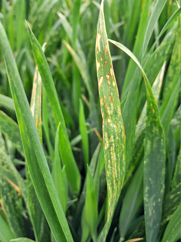

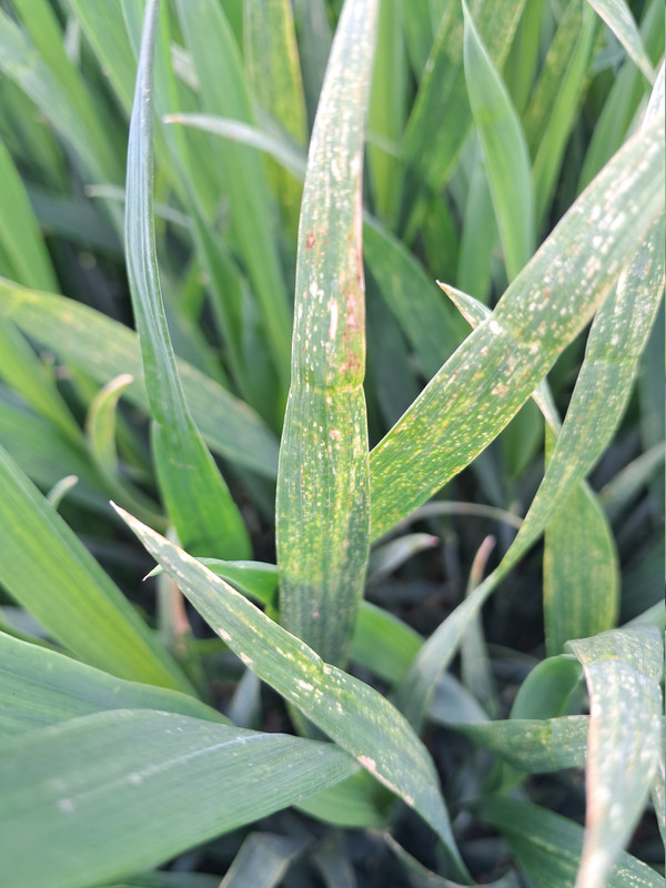

@ljusha Izbaci tebukonazol,od tih triazola,protiokonazol jos je donekle dobar,ostali ne bas,pogotovo ako radis solo fungicid,tj 1 a.m .Septorija ima vecu rezistentnost na tebukonazol nego protiokonazol,i sto kaze clan parcanin ,ubaci uvek neki strobilurin,nije skupo ,a pomaze dosta.

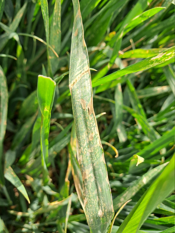

Imam avenue poprskan samo herbicidom ni traga bolestima, ne prskam preventivno. E sad, iako nisam imao lose iskustvo sa otpornoscu na bolesti sorte, moram reci da ovo izgleda kao posledica bolesti, a ne hladnog vremena itd. Ako je patogen bio nastanjen u psenici pre prskanja ovo moze biti reakcija na fungicid. Avenue ima boleciv zastavicar generalno iako nije bolestan, mada se bolecivost lista primecuje tek kasnije u vegetaciji po meni, negde oko klasanja/cvetanja... Nadam se da je ovo poslednje, jer u principu mislim da ne steti rodu

Ma jasno sve,nije mi problem da izaberem dobar fungicid,nego sam u zadnjih nekoliko godina odlično prolazio za Tebukonazolom,pa reko ajd i ove ću,da ušparam nešto na ove budjave cene žita.

Nije,kod njega je ili Sofru ili Solehio.

I ja sam sličnog zaključka,da je infekcija nastala još pre mog prskanja+što sam izabrao loš fungicid+nekoliko dana hladnog vremena pa je njegovo dejsto umanjeno.
@sale ratar
SIgurno je bilo stresa,ali ovde se baš vidi boleština.Kod drugara sam isti dan prskao,istom kombinacijom u drugom delu atara.Kod njega ništa,zeleni se k'o gora!
Kod mene isto fasovao Avenu koji sam radio pre 7 dana,Bio sam u prolazu pa ga uradio između repica.deluje mi ko da je zbog mraza samo oaze na blagim uzvišenjima.
