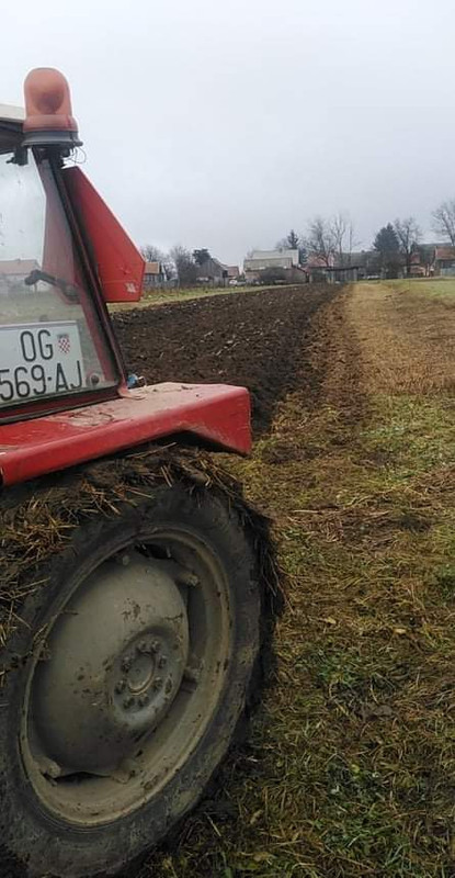

Jeste kupio sam gotovu armaturu fi 12 i gotove lezajeve UCFL 205 i gotove vijke M16 x 80 sa navrtkama, a ono ostalo sitnice sam sam povario i sastavio. Najveci deo materijala je koristen od kojekakvih restlova, ranijih mudrovanja...
Nastavio oranje nakon korone, jos nekih 5,5ha mi ostalo. Pritom na jednom hektaru trebam do vikenda da izvezem stajnjak.
Nadam se da do pogorsanja vremena za vikend zavrsim sve.
