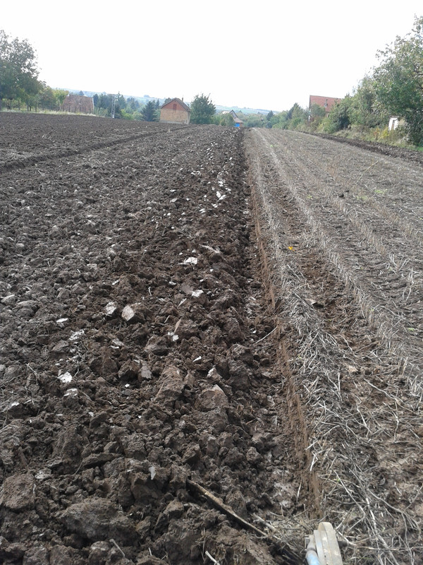

Mi smo orali u ponedeljak i utorak, islo je dobro,nismo se nadali. Dubina prosek oko 20-25 cm. Ovi mrazevi,kisa i onaj vetar su kao naruceni,vec se prosipa.

.... Inace ovakva zemlja se kod nas naziva ritska i livadska ,kada vteme dozvolini uzore se na vreme mraz to lepo sredi i bude super za setvu i spremanje,ali isto tako vrlo brzo ispuca usled nedostaka padavina i na vrlo maloj dubini se odvoje kocke i tako prekinu sistem zila.... Mada stari kazu da se tu dosta lepo sejal i radjala repa nakon koje je islo tanjiranje i paenica .... Kukruz retko da dobar prinos na toj zemlji,dok psenica u povoljnoj godini zna da rodi ekstra dobro.....Markokg voleo bi da vidim slike ove parcele u temi predsetvena priprema zeljista,kada za to dodje vreme.
Ja takodje. Imam par njiva sa sličnom zemljom i u jesen ako ne uzorem na proleće bih mogao samo da se slikam.
Tako je. Zbog nje mirnije spavam, ako verujes. Ali opet je potrebno da izmrzne, jer je zemlja ovako sveza jako lepljiva, i tu ni RD ne bi nista mogla dok se malo ne prosusi ili izmrzne.Marko ima roto drljacu, sve ce biti samljeveno u pepeo![]()
Marko za takvu zemlju 80-90ks prednja vuca i plug. Maks 2x35cm. Dobro si ti to jos i izorao.
