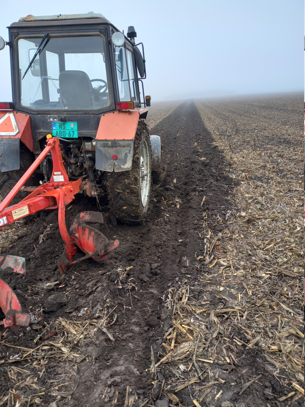

Ja sam zadovoljan na svom, ali moj je na samom prelazu iz Vogela u Amazone, crtala su ispod sive još u zeleno ofarbana. Što se tiće općenito bojanja, dosta boljih brendova je počelo fušarit.
siniša1979 evo osovine od tvog drugara Marinka na plugu je i odlično služi.Nadam se da i njemu služi njegova 💯💥😀🖐
